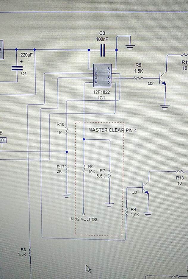

Cordial saludo, requiero ayuda con lo siguiente..
Estoy realizando un control con pic"12f1822" el caso es que necesito utilizar el master clear como entrada positiva digital, cuando lo coloco directamente a 5 voltios me trabaja bien pero como necesito manejarlo con 12 voltios le coloco un divisor de tensión 5.6k a tierra y 10k a los 12 voltios (4.3 voltios appx.) antes no tuve este problema en otros pic, pero en este no funciona.
Si lo hago con otro pin trabaja correctamente pero, no quiero quedarme con la duda por que en master clear no funciona.
Lo estoy haciendo en ccs, dejo el código y la imagen, de antemano gracias.

Ese pin tiene otros voltajes "limite" para determinar si esta en alto o en bajo.
Lo podes ver en la pagina 333 del datasheet:
http://ww1.microchip.com/downloads/en/devicedoc/40001413e.pdf
Supuestamente es 0.8Vdd, si tenes 5V de VDD tenes 4V como minimo. Si estas por encima, pero tal ves no sea justo justo 4.3V.
Sino reemplaza la resistencia de 5.6 por una de 6.8K y tenes 4.8V
Sino reemplaza esa resistencia por un zener de 5,1V y fijate si es necesario cambiar la resistencia de 12V.

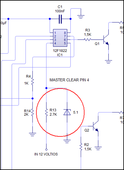

Le coloque un zener 5.1V tal cual tu consejo, y con un potenciometro fije el umbral mínimo (en este caso 3.3k) finalmente la deje con 2.7k y el consumo fue de 3 mili-Amperios.
(cuando utilizo el master-clear con entrada negativa no hay problemas) pero con positiva me sirvió de pelos.
Decidí hacerlo mejor con el zener por que pienso que protege el pin ya que con resistencias seria mas incierto.
un abrazo,, gracias.

Hola, yo utilizaría más bien un transistor en la entrada de ese pin, es decir colector a la entrada del pin con una resistencia a pull-up, emisor a GND, y la base a la entrada de 12v, mediante un divisor resistivo.
Cabe aclarar que ahora la entrada estará invertida para considerarlo en el código.

si, otra excelente opción, por el momento me trabajo bien con el  zener en el circuito que tenia pues ya tenia la tarjeta hecha.
lo tendré en cuenta en próximos diseños.
