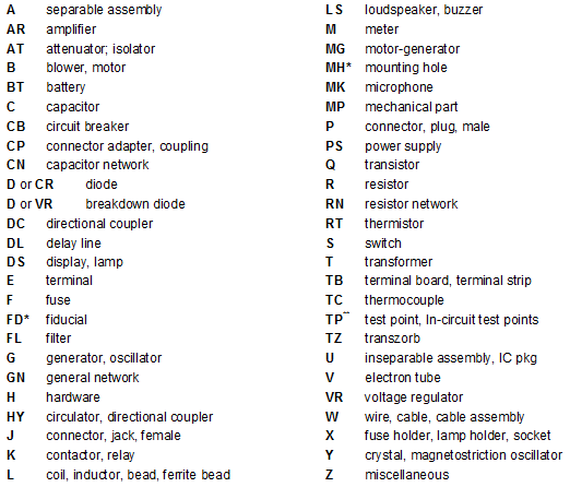

Si las resistencias se designan como R1, R2, etc.
¿Con qué letra se designan los zumbadores?
Re:Letra para el símbolo de un zumbador
« Respuesta #1 en: 16 de Febrero de 2021, 15:43:48 »
normalmente LS de loud speaker

De las veces que me crucé con éstos componentes, la serigrafía la vi cómo BZ, (buzzer)
« Respuesta #4 en: 17 de Febrero de 2021, 09:32:42 »
Igual vi algunas placas donde no respetan lo común (ni los capacitores ni las resistencias).... Así que por ahí termina siendo mas algo interno que un referencia a alguna norma.
También algunos separan con nomenclatura las partes aisladas, RA1 RA2 RA3 para el primario y RB1 RB2 RB3 para el secundario... En fin... decisión de cada fabricante muchas veces.
