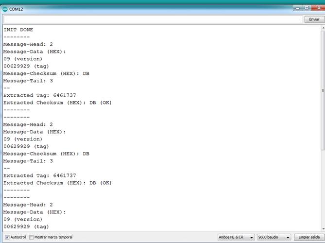

« Respuesta #15 en: 17 de Marzo de 2021, 23:00:45 »
como la idea es aplicar lo que ustedes me enseñan, dejo este codigo, que realiza lo que deseo pero la idea es que sea CCS". (trabaja bien lo dejo por referencia) muestra el arreglo de "14"
(71.84 kB, 669x500 - visto 396 veces)
  1. // (c) Michael Schoeffler 2018, http://www.mschoeffler.de
  2. #include <SoftwareSerial.h>
  3.
  4. const int BUFFER_SIZE = 14; // RFID DATA FRAME FORMAT: 1byte head (value: 2), 10byte data (2byte version + 8byte tag), 2byte checksum, 1byte tail (value: 3)
  5. const int DATA_SIZE = 10; // 10byte data (2byte version + 8byte tag)
  6. const int DATA_VERSION_SIZE = 2; // 2byte version (actual meaning of these two bytes may vary)
  7. const int DATA_TAG_SIZE = 8; // 8byte tag
  8. const int CHECKSUM_SIZE = 2; // 2byte checksum
  9.
  10. SoftwareSerial ssrfid = SoftwareSerial(6,8);
  11.
  12. uint8_t buffer[BUFFER_SIZE]; // used to store an incoming data frame  //// almacena la cadena
  13. int buffer_index = 0;       // puntero
  14.
  15. void setup() {
  16.  Serial.begin(9600);
  17.
  18.  ssrfid.begin(9600); // inicio comunicacion
  19.  ssrfid.listen();     // selecciono este serial
  20.
  21.  Serial.println("INIT DONE");  //veo que transmita
  22. }
  23.
  24. void loop() {
  25.   if (ssrfid.available() > 0)// si el puerto esta recibiendo
  26.   {
  27.     bool call_extract_tag = false;   // bandera
  28.
  29.     int ssvalue = ssrfid.read(); // read  // almaceno el dato entrante en ssvalue
  30.     if (ssvalue == -1) { // no data was read
  31.       return;
  32.     }
  33.
  34.     if (ssvalue == 2) { // RDM630/RDM6300 found a tag => tag incoming // tag encontrado
  35.       buffer_index = 0; // coloco puntero en posicion 0
  36.     } else if (ssvalue == 3) { // tag has been fully transmitted       // si llega el 3 ya leyo los 14bits
  37.       call_extract_tag = true; // extract tag at the end of the function call  // llamo la funcion para extraer el tag
  38.     }
  39.
  40.     if (buffer_index >= BUFFER_SIZE) { // checking for a buffer overflow (It's very unlikely that an buffer overflow comes up!)poco probable que se desborde el buffer
  41.       Serial.println("Error: Buffer overflow detected!");
  42.       return;
  43.     }
  44.     //Serial.println(buffer_index);
  45.     buffer[buffer_index++] = ssvalue; // everything is alright => copy current value to buffer // coloco dato en el buffer [0] incremento puntero
  46.
  47.     if (call_extract_tag == true)
  48.     {
  49.       if (buffer_index == BUFFER_SIZE) {
  50.         unsigned tag = extract_tag();
  51.       } else { // something is wrong... start again looking for preamble (value: 2)
  52.         buffer_index = 0;
  53.         return;
  54.       }
  55.     }
  56.   }
  57. }
  58.
  59. unsigned extract_tag() {
  60.     uint8_t msg_head = buffer[0];
  61.     uint8_t *msg_data = buffer + 1; // 10 byte => data contains 2byte version + 8byte tag
  62.     uint8_t *msg_data_version = msg_data;
  63.     uint8_t *msg_data_tag = msg_data + 2;
  64.     uint8_t *msg_checksum = buffer + 11; // 2 byte
  65.     uint8_t msg_tail = buffer[13];
  66.
  67.     // print message that was sent from RDM630/RDM6300
  68.     Serial.println("--------");
  69.
  70.     Serial.print("Message-Head: ");
  71.     Serial.println(msg_head);
  72.
  73.     Serial.println("Message-Data (HEX): ");
  74.     for (int i = 0; i < DATA_VERSION_SIZE; ++i) {
  75.       Serial.print(char(msg_data_version[i]));
  76.     }
  77.     Serial.println(" (version)");
  78.     for (int i = 0; i < DATA_TAG_SIZE; ++i) {
  79.       Serial.print(char(msg_data_tag[i]));
  80.     }
  81.     Serial.println(" (tag)");
  82.
  83.     Serial.print("Message-Checksum (HEX): ");
  84.     for (int i = 0; i < CHECKSUM_SIZE; ++i) {
  85.       Serial.print(char(msg_checksum[i]));
  86.     }
  87.     Serial.println("");
  88.
  89.     Serial.print("Message-Tail: ");
  90.     Serial.println(msg_tail);
  91.
  92.     Serial.println("--");
  93.
  94.     long tag = hexstr_to_value(msg_data_tag, DATA_TAG_SIZE);
  95.     Serial.print("Extracted Tag: ");
  96.     Serial.println(tag);
  97.
  98.     long checksum = 0;
  99.     for (int i = 0; i < DATA_SIZE; i+= CHECKSUM_SIZE) {
  100.       long val = hexstr_to_value(msg_data + i, CHECKSUM_SIZE);
  101.       checksum ^= val;
  102.     }
  103.     Serial.print("Extracted Checksum (HEX): ");
  104.     Serial.print(checksum, HEX);
  105.     if (checksum == hexstr_to_value(msg_checksum, CHECKSUM_SIZE)) { // compare calculated checksum to retrieved checksum
  106.       Serial.print(" (OK)"); // calculated checksum corresponds to transmitted checksum!
  107.     } else {
  108.       Serial.print(" (NOT OK)"); // checksums do not match
  109.     }
  110.
  111.     Serial.println("");
  112.     Serial.println("--------");
  113.
  114.     return tag;
  115. }
  116.
  117. long hexstr_to_value(char *str, unsigned int length) { // converts a hexadecimal value (encoded as ASCII string) to a numeric value
  118.   char* copy = malloc((sizeof(char) * length) + 1);
  119.   memcpy(copy, str, sizeof(char) * length);
  120.   copy[length] = '\0';
  121.   // the variable "copy" is a copy of the parameter "str". "copy" has an additional '\0' element to make sure that "str" is null-terminated.
  122.   long value = strtol(copy, NULL, 16);  // strtol converts a null-terminated string to a long value
  123.   free(copy); // clean up
  124.   return value;
  125. }

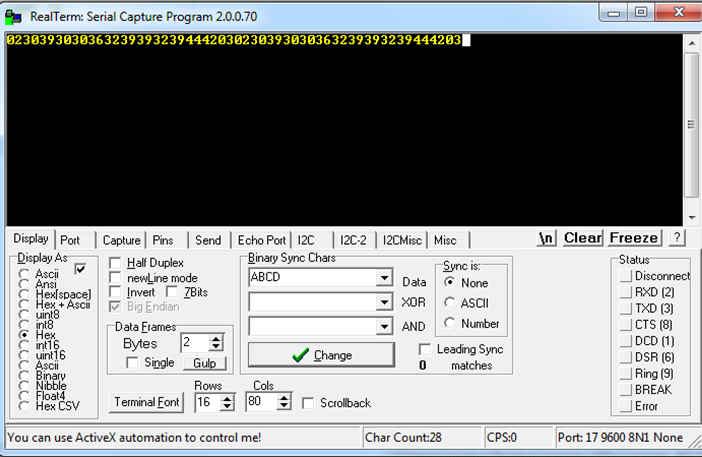

Maestro - remi04.. Gracias y cordial saludo.
Algo que no comprendo, se que cualquiera que sea el formato que reciba siempre seran unos y ceros, creeria que se necesita saber en que formato estan codificados para que al recibirlos saber que hacer.
depende del tipo de variable donde se reciban los datos cambian? es decir si los recibo en " int recibe;" seria en entero y "char recibe;" se tranforma en ascci? ( no se si me hice entender)
Aqui el fragmento de codigo y lo que recibo, cuando se pasa la tarjeta se reciben indefinidamentelos mismos datos, no seria mejor que solo reciba una vez y al pasar de nuevo la tarjeta lea de nuevo el codigo?
  1. void main()
  2.    {
  3.    RXDTSEL=0;// PIN CON VARIAS FUNCIONES EN 0 FUNCIONA COMO RX
  4.    TXCKSEL=0; // PIN CON VARIAS FUNCIONES EN 0 FUNCIONA COMO TX
  5.    //setup_adc_ports(NO_ANALOGS);
  6.    set_tris_b(0b00000010);
  7.    output_B(0x00);
  8.
  9.
  10.    // printf("estoy transmitiendo\r\n");
  11.    // printf("Prueba de echo\r\n");
  12.
  13.
  14.    while(TRUE)
  15.    {
  16.
  17. putc(getc());
  18.
  19.    }
  20.    }
(105.67 kB, 702x457 - visto 359 veces)

..hice la siguiente adaptacion en ccs y me muestra "HEX" en el puerto, igual que la imagen anterior.
ya solo me falta fraccionar los datos para guardar lo que necesito en 2 posciciones de la EEPROM. (pues...  si lo que hice esta bien) :shock:
en el siguiente codigo voy mostrando lo que va llegando a la variable auxiliar "rec" y se va guardando en el arreglo,, pero creeria que lo ideal es mostrarlo cuando se llene el arreglo y asi ver, que guardo bien el dato, el ejemplo lo dejo en el segundo codigo.( me muestra el dato igual al anterior)

Desconectado johenrod
  • Mensajes: 276
Re:como almacenar 32 bits en EEPROM y saber la próxima posición de escritura?
« Respuesta #20 en: 18 de Marzo de 2021, 18:44:54 »
Maestro - remi04..
te estoy muy agradecido por tu tiempo y enseñanzas.
La trama que has puesto ya entiendo que es pasando por el pic con esa linea de código de echo ¿verdad?.
exacto lo que buscaba era que estuviese bien la forma en la qhe lo hago, perdon si abuso,,, he tratado de encontrar en los foros una forma algo ilustrativa para separar los datos y lo que he encontardo no me ha servido o mejor, no lo he podido interpretar para realizarlo.
sabes quizas de un link o tema en el foro que pudiera aclaralo.
gracias una vez mas..
« Última modificación: 18 de Marzo de 2021, 18:47:46 por johenrod »

Pero este código que has puesto no espera por el inicio de trama (0x02) por lo que no es seguro que siempre te vaya a leer una trama perfectamente sincronizada. puede empezar a leer a partir del cuarto byte y aunque va a leerte una trama completa, estará desfasada.
   No es ningún problema, pero entonces luego tendrás que recorrer el array buscando donde está el 0x02 y a partir de ahí ir leyendo los valores hasta el final del array y luego volver al inicio del array para continuar parseando.
  Prueba esto:
  1. int rfid[14];
  2.   printf("estoy transmitiendo");
  3.   while(TRUE){
  4.      if(kbhit()){
  5.         if (getc() == 0x02) {             // ¿ El carácter tiene el valor 0x02 ?
  6.           for (int z = 0 ; z < 12 ; z++)   // Lee el resto de la trama "Tag" excepto el caracter numero 13 que sabemos que será 0x03 (fin de trama)
  7.             rfid[z] =getc();
  8.           for (z = 0 ; z < 12 ; z++)   // Muestra el tag recibido excepto el valor final 0x03 que no forma parte del mismo.
  9.            putc(rfid[z]);
  10.            printf("\r\n”);
  11.           rfid[13] = 0;      // Null de fin de cadena. (Para que el printf de abajo termine en el carácter 13 y no siga imprimiendo "basura" hasta que encuentre un "0".         ​
  12.      ​}
  13.    ​}
  14.
  15. printf("El RFID de la tarjeta es: %s",rfid);
  16. while(1);                // Fin de programa.
  17. }
