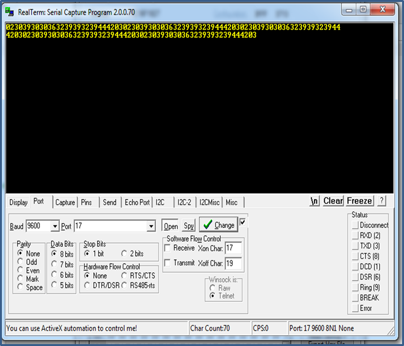

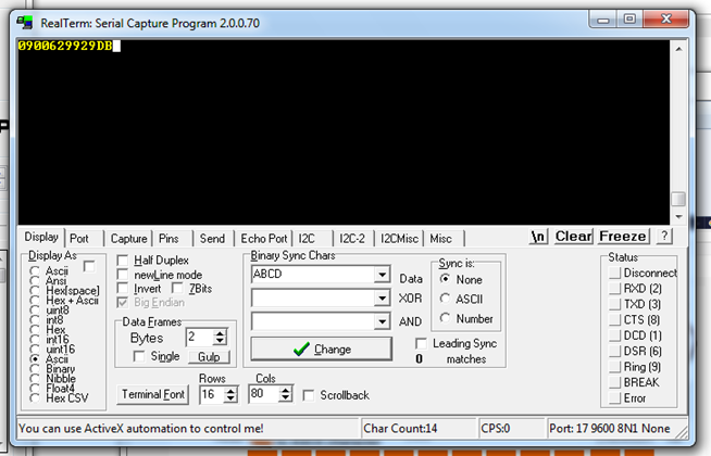

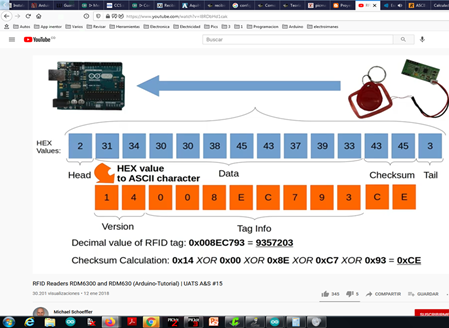

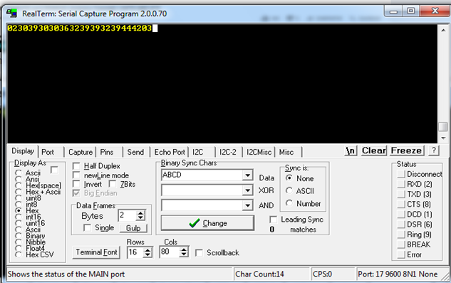

ya voy algo adelantando algo, pero me frene en un problema.
la tarjeta rfid RDM6300 125KHZ su literatura dice que tiene un código HEX que lo convierten a "ASCCI" pero al leerlo en el pic no me lee ni el primero ni el ultimo bit( el primero siempre es 2 y el ultimo siempre un 3) ,en la tabla ascci dice que son comienzo y final de texto sera por esto que no los muestra?
dejo el código que viene en la tarjeta y su representación en "ASCCI" que es lo que recibe el pic
   2,30,39,30,30,36,32,39,39,32,39,44,42,3  >esto a lo interior de la tarjeta y lo envía en ascci asi>
       0  9   0   0   6   2   9   9   2   9  D  B
   Como podría leer los 14 bits que envía la tarjeta?
en arduino lee todo con "temp=Serial.read();" pero la idea es hacerlo en ccs, gracias..

remi04
Gracias valoro tu tiempo..
la captura lo muestra varias veces porque aun no implemento detener la lectura cuando llena el buffer,,,(pero eso ya lo sabes!)
en el siguiente fragmento de codigo , que significa  o porque  -1
  1. int ssvalue = ssrfid.read(); // read  // almaceno el dato entrante en ssvalue
  2.     if (ssvalue == -1) { // no data was read
  3.       return;
(188.76 kB, 831x713 - visto 615 veces)
« Última modificación: 16 de Marzo de 2021, 23:28:30 por johenrod »

Está preguntando si ssvalue contiene el valor 0xff.   (Por eso hay que inicializarlas).  Y por lo tanto, no contendría un valor válido.
  El tipo int por si solo puede tener signo en complemento a 2. El -1 es lo mismo que 0xff
 Por otro lado , al mirar la captura de realterm en ascii puro, lo cambia todo.
 Parece que el módulo te está leyendo la rfid de una tarjeta y te lo está convirtiendo a ascii puro imprimible para que puedas imprimir ese rfid en un terminal, monitor, etc directamente por rs232.
  Esto a la hora de recibirlo e interpretarlo con un pic lo tienes que tener en cuenta por que todo cambia. Absolutamente todo.
Para empezar, del módulo estás recibiendo 28 bytes por trama y no 14 como creías.
  El número entero “2” en ASCII sería (inicio de texto) te lo está enviando directamente en caracteres  imprimibles ascii, y no solo eso, sino que te envía 02. Lo cual son dos caracteres, un 0 y un 2.   Lo mismo pasa con el “3” del final. No es un 3, es un 0 y un 3, es decir otros dos caracteres.
 Es normal que no funcione el programa por que estabamos esperando por el número 2 entero, sin embargo el módulo está enviando “02” eso son dos caracteres ASCII, el ‘0’ que equivale al entero 48 (0x30) en hexadecimal, y el ‘2’ que equivale al entero 50 (0x32).
   En el programa entonces no podemos esperar por el 2, tenemos que esperar por el 0x30 y por el 0x32 de forma consecutivas (2 bytes).  Una vez recibidos estos dos caracteres recibes el cuerpo del rfid que son 24 bytes y por último recibes el fin de texto que sería, de nuevo 0, (0x30) seguido en este caso del 3, (0x33). Otros dos bytes. 28 en total.
  Hay una función que sirve para convertir Un carácter ascii en su valor entero atoi();. No se si la implementa CCS, de cualquier modo es muy fácil, simplemente al carácter ascii que recibas le restas 48 y te queda su entero equivalente.
 Ejemplo: el ascii 0, su entero equivalente es 48.
 int minumero_ascii_en_entero = 48 - 48   //  te daria 0.
  Para el 1:     49 - 48 = 1.
  En base a todo esto es fácil modificar el programa.  Tienes que cambiar el tamaño del array y el bucle de espera que ahora son dos caracteres a detectar antes de capturar trama.
« Última modificación: 17 de Marzo de 2021, 05:28:10 por remi04 »

creo que me falta colocar informacion por que con tu respueta de 28 bits me confundi mas,, ya que mirandolo desde tu perspectiva veo que tienes la razon son 28 bits,  en los ejemplos que he podido investigar dice que la tarjeta maneja los datos en "HEX" pero al momento de transmitirlos los codifica a "ASCII" y ahí es donde veo se reducen los bytes a 14.
te dejo la imagen que podria aclarar dudas, en el pantallazo que te envie antes lo capture en "HEX" agregare la captura en "ASCCI"
