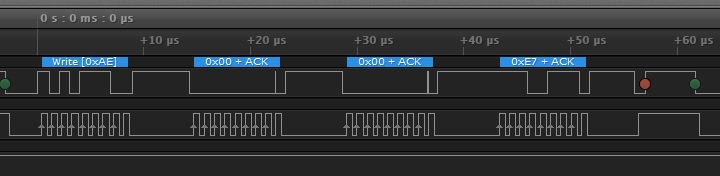

 Amigos de TODO PIC, estoy atascado en el siguiente paso.
Problema fácil de explicar, espero que la solución no sea muy compleja.   :oops: :oops: :oops:
Necesito escribir 1Byte en un Eeprom en menos de 25uS por I2C.   La memoria acepta escritura lectura con CLK de 1MHz, es una FRAM, muy rápida. Escribe a la velocidad del bus de comunicaciones i2c del PIC que es 1 MHz.
Pero…………….  Creo que no es lo suficiente. ;-)   Porque para escribir 1byte por i2c es necesario 1Byte para seleccionar el dispositivo del bus i2c, 1Byte para direccion1, 1Byte para dirección2 y 1Byte de datos. Con lo cual son 4bytes en el bus para escribir 1Bute de datos + los retardos del bus, etc etc.   Aquí adjunto imagen del tiempo mínimo conseguido de este proceso de grabar 1byte en la memoria, tiempo empleado aprox de 60uS, necesito esto mismo en 25uS.   :lol: :lol: :lol:
Igual se puede optimizar el código de escritura por i2c, veo qué entre byte de dirección1, direccion2 y dato hay un tiempo de aproximadamente 8uS. 8us por 2 = 16uS.  Rascado algo de tiempo al principio de la selección del dispositivo y algo al final de la operación. Igual… se puede conseguir meter esto en 25uS.
Igual todo esto es una locura imposible de conseguir y hay otras soluciones mucho más fáciles, más viables, etc. Soy todo oídos a estas nuevas soluciones, si existen…. ;-).
Si no se puede conseguir por I2C, igual por otro método de comunicaciones de este PIC 18F97J60.  Lo que si me gustaría mantener es el tipo de memoria, que sea un no volátil. ;-).
Espero vuestra ayuda.    Gracias.

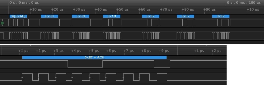

Ok, perfecto.  Con la escritura secuencial que has comentado, en mi caso, en poco más de 12uS está escrito 1Byte por I2C.  Perfecto.  ;-) Gracias.  ((:-)) ((:-)) ((:-)) ((:-)) ((:-)) ((:-)) ((:-)) ((:-)) ((:-)) ((:-)) ((:-))
Ahora voy con lo que comenta elreypic2, ya metido en este lio, voy a intentar hacerlo en menos tiempo. ;-).  Las memorias SPI nuca las he utilizado y desconozco por completo las comunicaciones por SPI.  Voy a utilizar una memoria SPI, para ver en cuanto tiempo “menos” de 12uS es capaz de escribir un 1 Byte en una memoria FRAM SPI.   No sé si hay mucha diferencia del I2C al SPI para esto que quiero hacer. Entiendo que sí hay diferencia en la velocidad, por lo poco que he leído I2C a 400KHz-1MHz y SPI a 10MHz.  Por aventurarme en algo, si esto va 10 veces más rápido supongo que en 1,2uS -1,6uS está escrito 1 Byte con una FRAM SPI. ;-). Igual esto es último que he dicho es una “Burrada”. No lo sé.   :oops: :oops: :oops: :oops: :oops: :oops: :oops: :oops:
Gracias por vuestra ayuda.   Adjunto la escritura secuencial por I2C comentada. ;-)
Saludos. Andrés.   :-) :-)
