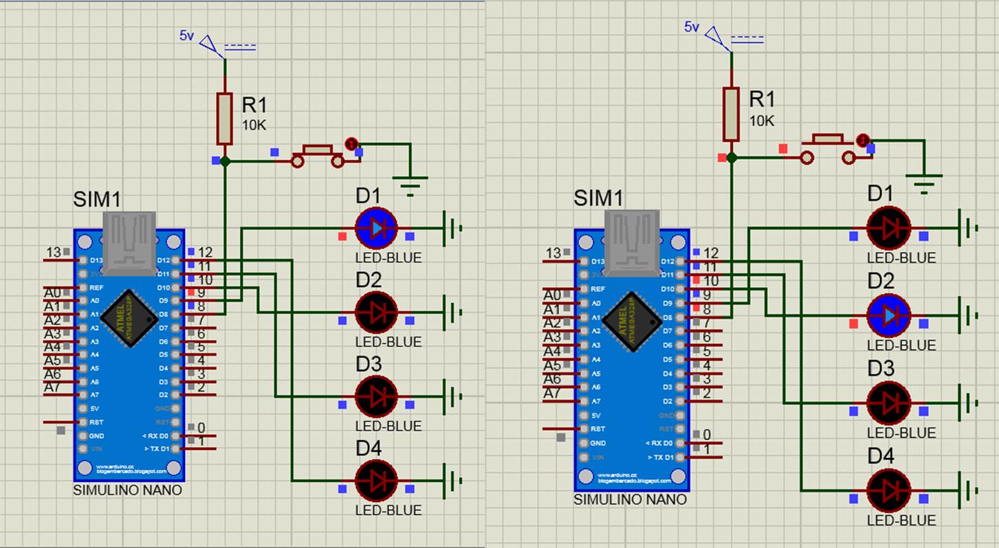

Saludos, hace poco retome parte de mi hobby con arduino, y comenzando haciendo tareas sencillas como prender y apagar un led. Ahora quisiera hacer un secuencial de leds con un botón de los que quedan retenidos pero e probado varias formas sin un buen resultado, cualquier opinión o sugerencia que me pudieran hacer estaria agradecido.
el código es el siguiente, en este caso solo enciende el Led1 y Led2 pero no agregue los otros desastres de código debido a que no me funcionan  :lol:
Edito: al oprimir una segunda vez el botón quisiera prender el Led3 y al dejarlo de oprimir encender el Led4 y comenzar el ciclo.
