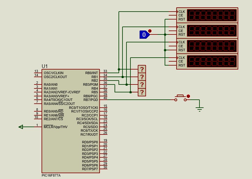

« Respuesta #8 en: 15 de Abril de 2021, 00:36:54 »
Hay muchas maneras, dependerá de los timers libres, la frecuencia y los gustos personales.
Te pongo un ejemplo para 4 trenes de pulsos, es mas corto escribirlo que explicarlo (y que se entienda ;) )
Cuando pulsás el boton de PIN_B7  te saca 4 trenes de pulsos cuadrados por PIN_B0..3
El argumento de secuencia() es la cantidad de pulsos a sacar y los W1...4  el intervalo entre pulsos.

Gracias por tu respuesta, pues la verdad es que el código que me compartes es muy avanzado para mi y de hecho me has puesto a estudiar (lo cual me agrada) nunca he trabajado con macros ni con los registros"getenv("SFR:PORTB"" directamente, me estoy documentando para entender tu código y adaptarlo a mi proyecto. mi idea no es copiar y pegar sino aprender de ustedes así que si estas de acuerdo voy a ir segmentando tu código y agregarle los comentarios para saber si voy bien.

#BIT Out1  = getenv("SFR:PORTB").0 ;   es lo mismo que #BIT Out1  = 0x6.0 ;
La utilidad es que si cambiás de micro te puede cambiar la dirección del puerto, de esta manera te olvidás donde está.
El macro T_OUT(1)  expandido resulta:      (le agregué comentarios, no forman parte de la expansión)
/* Expansion de T_OUT(1)*/
    if(npuls1 !=0)                    //  npuls1 es el número de pulsos pendientes de enviar.
        if(--n1 ==0){                 // Cuando n1 llegue a 0 hay que cambiar de estado la salida
            n1 = W1     ;             // recarga n1
            if(Out1==1)            Out1 = 0 ;
            else if(--npuls1 !=0)  Out1 = 1 ;   //  Si Out1 estaba en 0 entonces toca mandar el siguiente, salvo que haya sido el úlltimo.
                                                // Esto ya no vuelve a arrancar hasta que se asigne a npuls1 un valor mayor que 0. De eso se encarga secuencia()
El  n##x  significa que a la 'n' le agregas el argumento 'x' .   Si x es 1  te forma 'n1'
De esa manera genero en la expansion los nombres de las variables 'n1', 'n2', 'n3','n4' ,Out1,Out2...  etc.
Se puede usar mas de un argumento, por ejemplo hacer:
#define T_OUT(x,w)                                \
    static int8 n##x = w ;                        \
    if(npuls##x !=0)                              \
        if(--n##x ==0){                           \
            n##x = w    ;                         \
            if(Out##x ==1)           Out##x = 0 ; \
            else if(--npuls##x !=0)  Out##x = 1 ; \
Entonces invoco el macro con el número del contador y el ancho del pulso.
    T_OUT(1,19)  se expande en:
    static int8 n1 = 19 ;
    if(npuls1!=0)
        if(--n1==0){
            n1 = 19     ;
            else if(--npuls1!=0)  Out1 = 1 ;
Los parámetros y el estado de los contadores podrían estar dentro de una array y no andar repitiendo el código.  La elección dependerá de la memoria de programa y RAM disponible y el tiempo admisible dentro de la interrupción.
