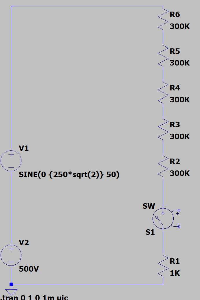

Buenas a todos.
Me hacia una pregunta el otro día debido a un proyecto que estoy haciendo. ¿Cómo conmutar altas tensiones y baja potencia?, creo que se explica mejor con un ejemplo.
(20.13 kB, 691x1035 - visto 583 veces)
supongamos que es una entrada para medir la tensión, como un polímetro, mientras S1 esta cerrado, no hay ningún problema la intensidad es muy pequeña y cada resistencia aguanta su tensión, y en S1 practicamente no cae nada de tensión. ¿pero que pasa cuando se abre? intensidad no hay ninguna pero entre los pines de S1 tenemos Vp cercanos a los 1000 voltios. Cuando miras por ejemplo un relé de baja señal ves que te dice que tensión máxima en los contactos es de 250VAC, si pones un relé de pontencia media lo mismo son 400VAC, que seria absurdamente grande en placa y sin sentido de colocar un rele de muchos amperios para que circulen uA, si colocas un switch analógico, digo yo que no lo aguantaría ya que las tensiones máximas analógicas que suelen  indicar son entre VCC y VSS.
¿Que hacemos en estos casos?

Re:Conmutar carga de alta tensión y baja potencia
« Respuesta #1 en: 04 de Mayo de 2021, 08:52:19 »
Salvo que la disipación de potencia sea importante, dejás el divisor permanentemente conectado.

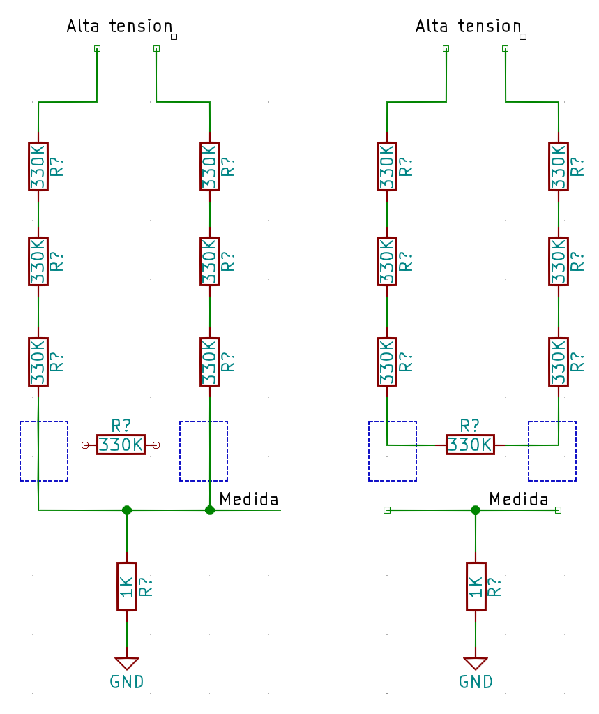

« Respuesta #2 en: 04 de Mayo de 2021, 09:36:10 »
Necesito desconectar mi circuito completamente del sistema, al menos la referencia a masa, he visto algunos circuitos por internet que recurren a poner una carga distinta mediante dos switch conmutados, algo asi:
(48.63 kB, 859x1023 - visto 621 veces)
¿Seria correcto hacer esto? durante el periodo de cambio, que suele ser mS o uS si va a tener que soportar tensiones muy altas, esto dañaría los sistemas? aqui un ejemplo que conmuta una tensión de 500V con un relé y pone una carga de 100Meg al desconectarlo del circuito:
(82.25 kB, 702x1171 - visto 578 veces)
En el primer supuesto (el de kicad), ¿Se podrían usar switch analógicos o reles de baja señal? si hacemos esto, y además colocamos en paralelo a los contactos del switch, ya sea analógico o rele, un diodo TVS del máximo de tensión que soporte el switch, creo que no debería estropearse por los picos al conmutar, y el Diodo TVS al ser el tiempo de conmutación muy pequeño no debe deteriorarse por que la potencia disipada será muy pequeña, además de que no se deterioran con el tiempo como ocurre con los varistores.
¿Estoy en lo correcto?
« Respuesta #3 en: 04 de Mayo de 2021, 09:54:03 »
Hola, el secreto de conmutar alta tensión, es debido a la distancia de apertura de contactos en el caso de un relé.
Hay una tabla que indica kV/mm  (kilovolt/milímetro) que deben respetarse, se trata de la rigidez dieléctrica. Hasta dónde recuerdo se requiere 1000V por milimetro  a CNTP(condición normal de temperatura y presión atmosférica) incluído la humedad ambiente(para evitar el arco).
Quizás una solución a tu caso es, colocando varios reles en serie de pequeña potencia.
« Respuesta #4 en: 04 de Mayo de 2021, 10:40:14 »
Poniendo una resistencia en la desconexión no es seguro, porque lo que importa es la tensión respecto de GND  que puede tomar valores altos debido a asimetrías en la línea de AT.
En la cadena de resistencias tiene que haber algún limitador, con zeners o lo que sea conectado a GND.

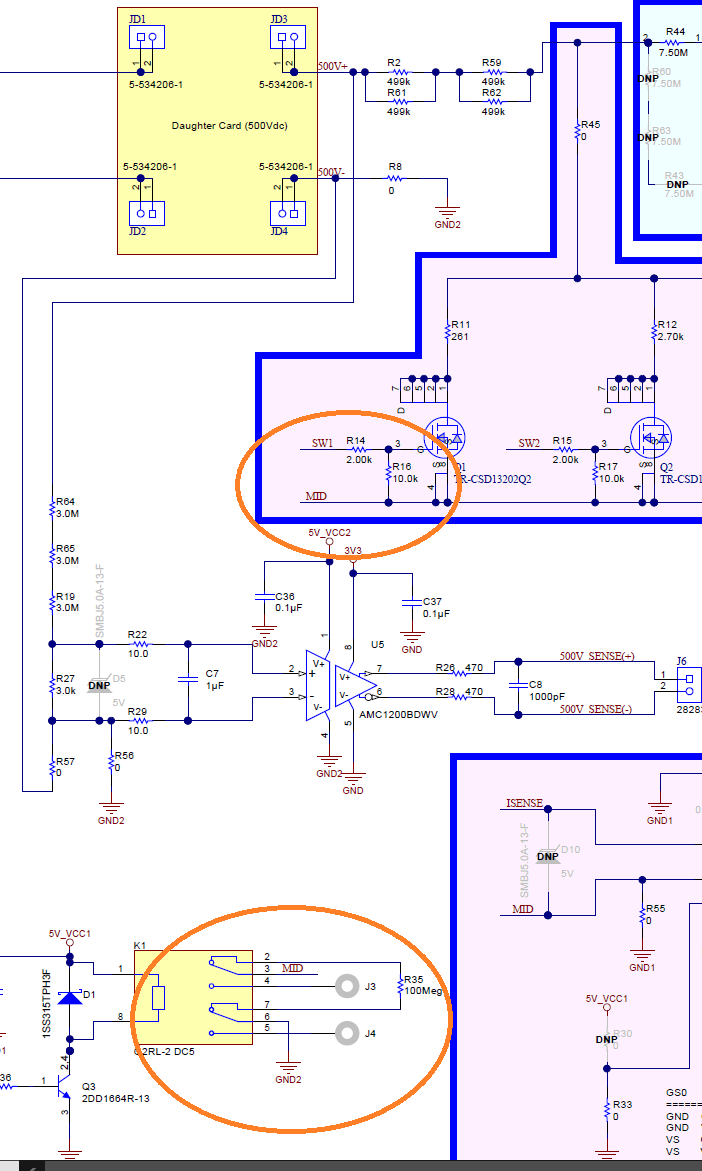

Aquí dice que la tensión de trabajo es de 600V y que el asilamiento es de 5000, obviamente este aislamiento es entre el led y los mosfet, no indica la tensión de aislamiento entre los terminales de potencia, así que aquí si habría que recurrir a la tabla para ver que tensión de fuga existe, si miramos la distancia entre los pads de la huella recomendada y la tabla del IPC tendríamos:
con una separación entre Pads de 1,04mm la tabla dice que  que no llega ni para 200 voltios, supongo que para llegar a esa tensión habría que hacer un corte en la placa y que el dieléctrico fuera el aire, que supongo que era lo que comentaba Robert de unos 1000 voltios por milimetro.
un saludo.
