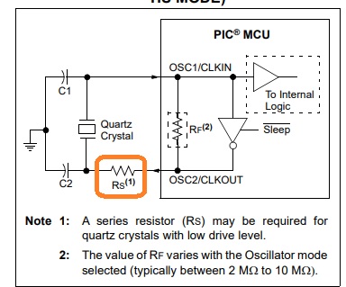

Resientemente a caido a mis manos una PCB de una reconocida marca de equipos para accesos a estacionamientos, en ella encuentro el PIC16C62B, y me llama la atencion lo siguiente, en su pin OSC2, veo en serie con el oscilador, una resistencia de 100 Ohms
Buscando en el datasheet, veo lo siguiente:
(43.75 kB, 384x319 - visto 345 veces)
y mi pregunta es, alguien sabe como calcular esa resistencia, y si es necesaria en todo circuito??
Por lo que lei, es para compensar un defecto en la oscilacion del cristal (over drive) y ayuda a que el cristal trabaje de forma adecuada (si estoy mal por favor diganmelo)
Cabe mencionar que he trabajado con estos equipos de parking (barreras de acceso a estacionamientos) y JAMAS me ha tocado cambiar una tarjeta de estas por mal funcionamiento, en al menos 10 años que llevo en el giro.
y en mis diseños, NUNCA he incluido esta resistencia.
Alguien de ustedes la usa???
si es asi, como la calculan???
