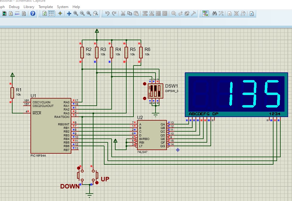

Hola, se podría simplificar el hardware, eliminando el decodificador, y controlar directamente el display con los puertos del PIC.

Así es, pero bueno.’si en el ejercicio se lo están pidiendo usando decodificador tal vez es por que quieran evaluar también el conocimiento del mismo.

Que tal emasam21,
La siguiente imagen muestra el circuito de los que estás buscando, es así?
Si aun sigues interesado contáctame por MP (Mensaje privado).
