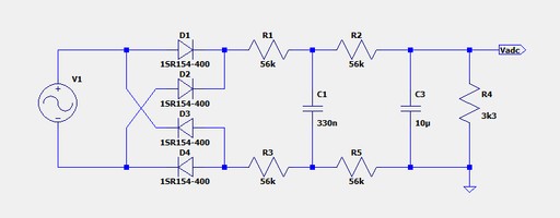

« Respuesta #3 en: 19 de Mayo de 2021, 00:02:47 »
A lo que me refiero es que es una señal continua pero con rizo, que en simulación se ve como una senoide. Lo que hice es hallar el valor pico de esa forma de señal.
Eso se llama ripple, aunque si todavía ves ondulación es porque te quedaste corto con el filtrado.
Lo quiero usar para controlar que el nivel de tension en la red eléctrica se mantenga dentro de un límite inferior y uno superior.
Es preferible medir el valor medio al pico porque es menos sensible a los disturbios de línea.  Al programa le dá lo mismo porque la tensión RMS es siempre la lectura del ADC por una constante (asumiendo una línea senoidal pura)
No es necesario un operacional, lo que sí, un filtrado de 2do orden mínimo y si 3er orden mejor.
Por ejemplo:
(19.3 kB, 512x200 - visto 451 veces)
- La doble hilera de resistencias es para no estar vinculado de forma directa a línea.
- El valor RMS de linea es aprox Vrms = 1 + K*ADC   donde el 1 es para corregir la caida en los diodos y es un valor que depende de las resistencias elegidas y conviene sacarlo de una calibración.  En el del dibujo es K aprox 0.354
- Esas 2 etapas de filtrado dejan unos milivolts de ripple,  según los requerimientos se la deja así, se agrega otra etapa RC o se hace un pequeño filtrado por software.
