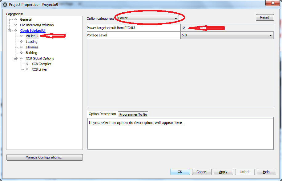

El pickit3 requiere que el circuito este alimentado externamente.  No provee alimentación. La conexión vdd es solo para leer el voltaje, no para proveerlo.
Por defecto no provee la alimentación porque no esta habilitada esa opción, pero se puede habilitar en las propiedades del proyecto. tal como se muestra en la imagen tienes que seleccionar el pickit3 en la propiedades del proyecto y luego escoger power del menú. como se puede ver allí tienes que habilitar el VDD en Power target circuit from pickit3. Hasta puedes seleccionar el voltaje.
(66.7 kB, 916x587 - visto 415 veces)
