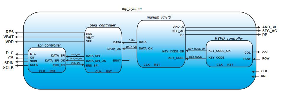

Hola a todos, estoy realizando un proyecto, en VHDL, para la placa Basys 3. El proyecto consiste en escribir en un display OLED a traves de un teclado hexadecimal.
El sistema a diseñar hace uso de una señal (CLK) de frecuencia igual a 100 MHz (periodo T=10 ns), la cual se genera en un oscilador presente en la placa Basys 3. Esta señal se va a utilizar como señal de sincronismo (reloj) de todos los módulos secuenciales del diseño. Por su parte, la entrada RST funciona como señal ASÍNCRONA de inicialización activa a nivel alto para llevar todos los bloques secuenciales a su estado inicial.
Este es el esquema general

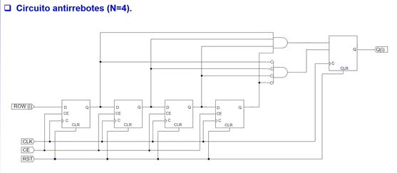

Me encuentro diseñando el bloque KYPD_controller, en el cual hay que instanciar un circuito antirrebotes que siga el siguiente diseño.
(20.88 kB, 557x243 - visto 639 veces)
En primer lugar, estoy diseñando el circuito antirrebotes, denominado debounce_module, y  he realizado el siguiente diseño en VHDL pero no consigo avanzar y me gustaría que me echárais una mano para ve que le falta y como tendría que hacerlo. Gracias
