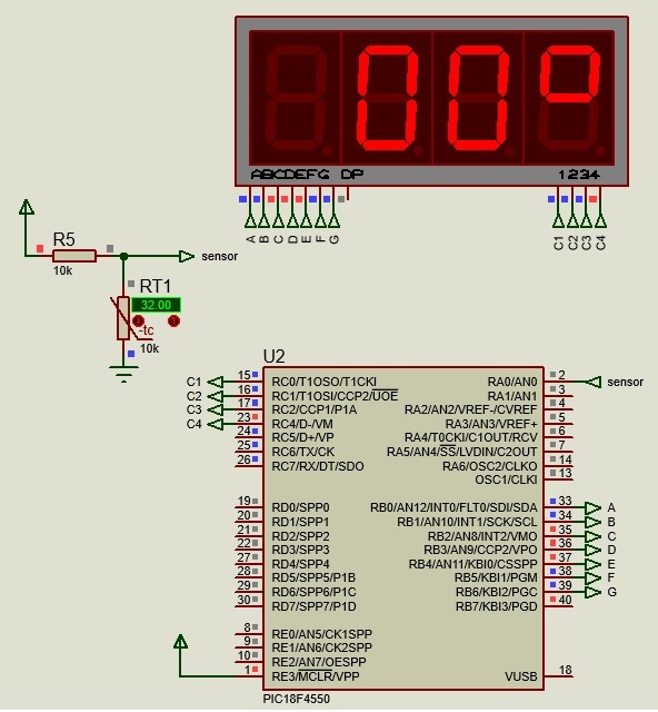

Estoy realizando un proyecto con un sensor NTC, un microcontrolador pic 18f4550 y display 7 segmentos de cuatro dígitos.
la idea es leer la temperatura sea negativa oséa bajo cero o positiva y visualizarlo en el display, si es negativa mostrar el símbolo negativo y el símbolo de grados.
pero cuando realice pruebas para la programación de la multiplexación del display me funciono correctamente, cuando le agregue el código para la lectura del sensor NTC, no me quiere funcionar.
el código del sensor lo verifique  con una lcd y me funciono correctamente mostrándome la lectura del sensor.
les comparto código y pantallazo de simulación en proteus, no se si me puedan ayudar para ver donde tengo el error.
Pueden ocurrir dos cosas:
1- Tu codigo donde muestra la temperatura en el display, es decir la multiplexacion, depende mucho de las demoras entre multiplexaciones. Si vos ahora le agregas calculos que requieren funciones como logaritmos, el uso de variables flotantes. Todo eso ocupa muchisimos ciclos del micro, ciclos que se traducen en tiempo, y tiempo que no se esta mostrando sino que se esta "calculando" seguramente por eso veas 1 solo digito tal ves. O el efecto de multiplexacion no se nota... Ademas 1ms es bueno para la simulacion pero para la realidad tal ves seria mejor 10ms.
Una solucion seria con una interrupcion de un Timer generar la multiplexacion, asi no depender de lo que pongas en el main.
2- Que tu codigo de conversion en realidad termine con un valor 0. Y te este mostrando 00 como lo que es. Aunque esto segun lo que contas funciona en un LCD.. Asi que segurametne sea el primer caso.
Re:Sensor NTC y display 7 segmentos.
« Respuesta #2 en: 09 de Junio de 2021, 21:16:26 »
Además de lo anterior,  en proteus usas un ntc de 10k pero los cálculos los hacés para  uno de 20k
Y también:
- No declarás  #device ADC=10   para que se programe el AD en 10bits.
- Los tipos en CCS son unsigned por defecto.  O bien declarás num como signed int  o usás #TYPE signed  para que sean signed por defecto  (esta es la causa que se pudra todo con temperaturas negativas).
