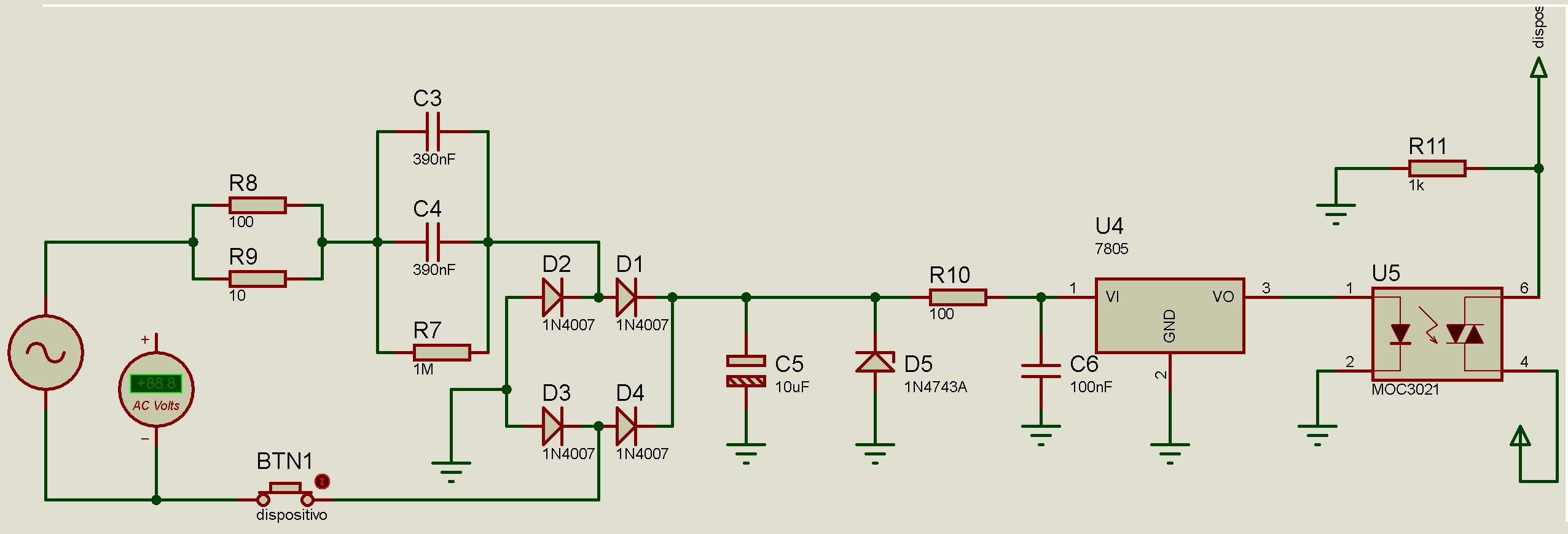

estoy realizando un proyecto donde hay un dispositivo funcionando a 110V CA, si este dispositivo dejara de funcionar un microcontrolador pic lo detecte y así activar una alarma sonora, el dispositivo no tiene salida de 5v DC, realice un circuito capacitivo para tomar esa señal a 110v AC y bajarlo a 5V DC, anexo circuito, si hay otra forma de obtener esa señal de una forma mas sencilla?
agradezco su ayuda. Gracias..

En tu circuito te faltaría una resistencia de 220 ohmios a la salida del 7805 para no romper el diodo infrarrojo del MOC.

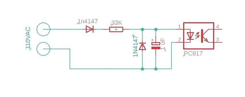

No obstante, yo lo hago así:
(29.77 kB, 859x341 - visto 642 veces)
Media onda nada más. No necesitas rectificar la onda entera.
  La resistencia de 33K que sea al menos de 1W por que se calienta. El mismo circuito para 220V se utilizaría con una resistencia de 67K.
  El condensador es para que el pic solo vea un pulso a nivel alto cuando hay tensión, o vea cero lógico cuando no la hay. Si no lo pones el pic verá 50 o 60 Hz. No es un problema si luego lo tienes en cuenta en el programa a la hora de leer el puerto por que como hagas una lectura instantanea no sabes por donde iba la señal y puedes leer que no hay tensión cuando si que la había.
  Por ultimo, el diodo en paralelo con el condensador sirve para que el led infrarrojo del optoacoplador no reciba nunca la tensión en reversa. En este caso se comería los 110V y no soporta mas de 3, así que si este diodo no está, el opto se va al garete.

No se que espacio o que tamaño tendrás pero también puedes usar un transformador y bajar la tensión a niveles del micro, consiguiendo asi el aislamiento y ahorrandote el opto, es una solución mas cara, pero puedes usar el transformador para alimentar otras partes del circuito de ser necesario, o cargar una batería que alimente al micro si se va la tensión de medida haciendo que el sistema no necesite de una segunda fuente de alimentación.
un saludo.
Re:señal 110V en corriente alterna.
« Respuesta #3 en: 13 de Junio de 2021, 17:41:00 »
Otra forma:  Vulgar relay con bobina de 110Vca.

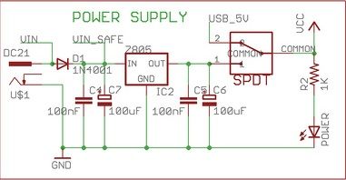

Usando tu esquema (que no esta mal), yo pondría unos filtros tanto a la entrada del 7805 como a su salida para tener una línea de 5V dc lo más estable posible.

Hola, no tiene sentido armar un esquema tan complejo, para ese fin.
Utiliza el esquema de remi04, con la salvedad que puedes colocar un condensador de mayor capacidad que 1uF.

Yo me refería al 7805 y a los 4 condensadores de filtrado 2 a la entrada y 2 a la salida
