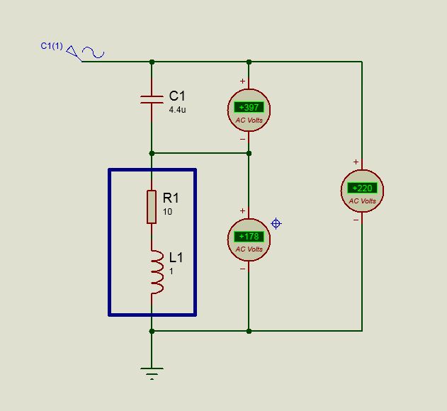

A tester no vas a ver nada, tendría que ser con un osciloscopio digital.  Pero conceptualmente sobra un simulador.
La teoría es analizar el comportamiento de un circuito RLC serie.  No son temas de un párrafo mágico, para eso está Google.
Haciendo una simulación con valores cualquiera.
(26.04 kB, 631x580 - visto 677 veces)

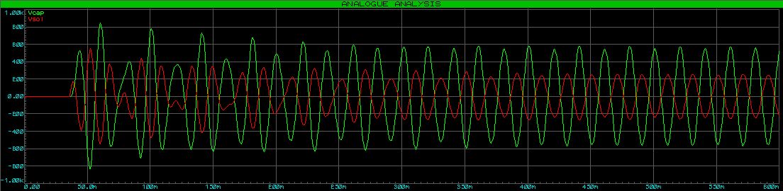

Fijate que la tensión en el capacitor es casi 400V,  pero la cosa es peor porque si simulo el transitorio de conexión, que también representa el chispeo:
(77.05 kB, 1104x270 - visto 734 veces)
hay picos de casi 800V que al capacitor no le van a gustar.
Esto es conceptual, de acuerdo a los verdaderos valores de R L y C  el comportamiento transitorio y las sobretensiones no van a ser tan marcadas (o peor  :evil: )  y como cuando pega el solenoide aumenta su inductancia, tampoco será exactamente asi.
