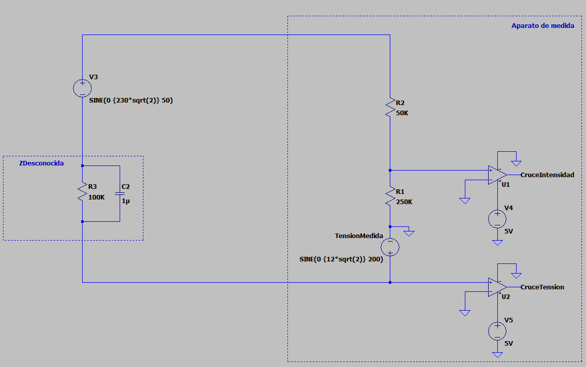

No se si me he explicado bien pero aqui va un ejemplo muy resumido:
(16.51 kB, 1156x723 - visto 293 veces)
Si eliminamos la alterna (mediante filtro paso de alto o lo que sea) e inyectando una tensión de unos 200Hz tendríamos lo mismo pero sin V3.
Ahora los AO U1 y U2 sirven para ver el desfase y calcular el ángulo de la intensidad con respecto a la tensión que consideraremos que es 0º.

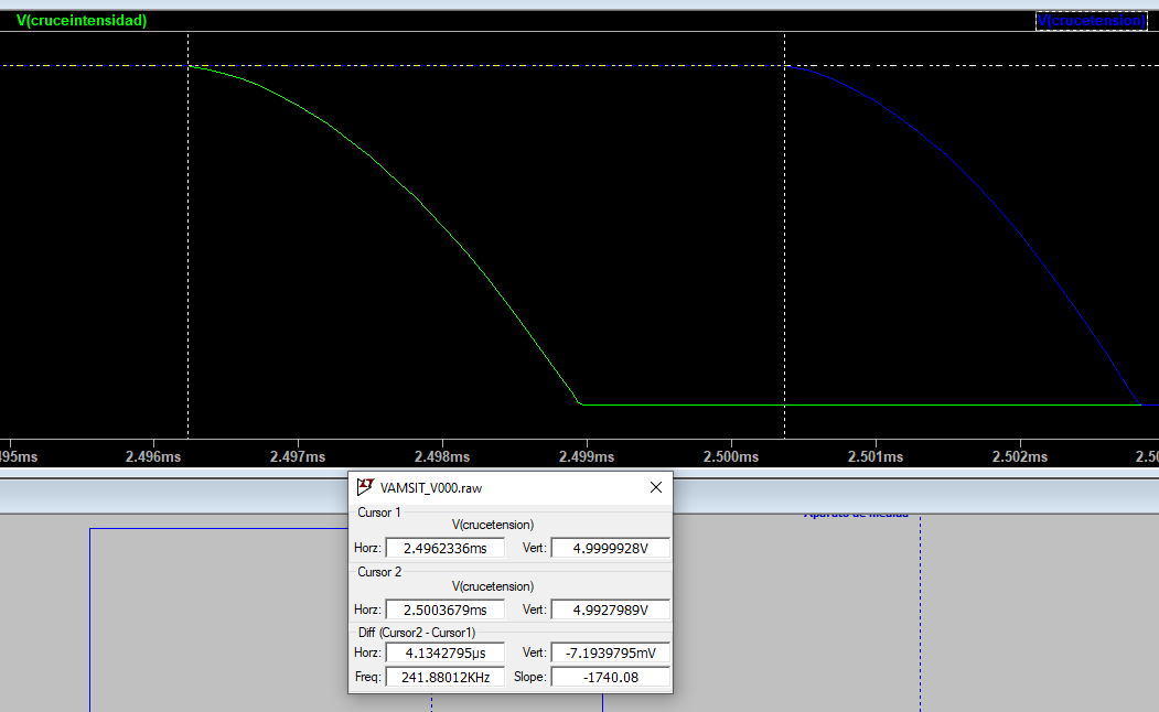

(23.53 kB, 1051x646 - visto 345 veces)
Como se ve la intensidad estaría adelantada de la tensión en 3,1342uS lo que seria un ángulo para 200Hz de 360*3,1342uS*200 = 0,2256624º
por lo tanto el fasor de la intensidad seria I = Vrms |_0,2256624º (no se como poner el simbolo de los fasores xd)
y el fasor de la tensión de medida seria V = Vrms|_0º
segun la simulacion tengo V = 11.999 |_0 y I = 39,958uA |_ 0,2256º
lo que daría una impedancia equivalente de Z = 300290,30 |_-0,2256º el ángulo negativo indica que es una impedancia capacitiva.

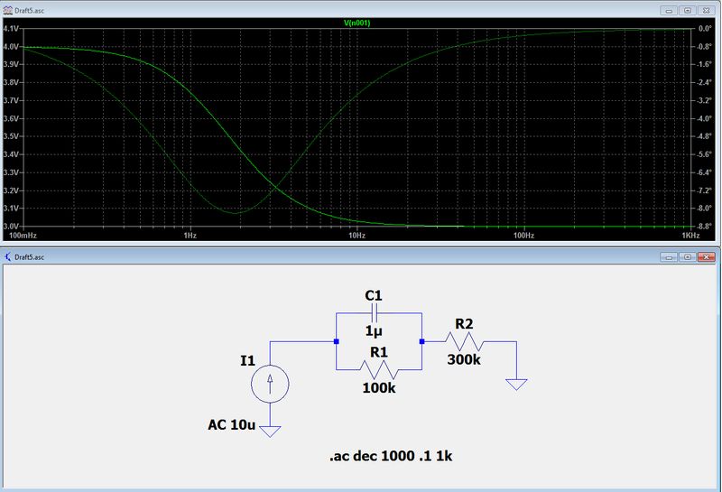

El Bode de la impedancia es:
(64.92 kB, 800x545 - visto 326 veces)
El rango de variación de la fase es de ~8° , que ya es bajo, y encima a 200Hz es una miseria (0.15°) lo que hace que el error de medición se dispare.  Además del problema que midiendo fase vas a tener dos soluciones.
Como si eso fuera poco, estás minimizando el problema que significan los 230Vca@50Hz.
La tensión de línea no es senoidal pura sino que tiene contenido armónico mas disturbios. Normalmente son bajos, pero para la prestación del servicio no para esa medición.
Además que en su modelo tenés que incluir por lo menos una inductancia en serie, cuyo valor depende de la longitud de la línea + transformador de BT + etc
Un filtro te desfasa la señal --> no hay problema, se cuenta ese offset. Pero con los armónicos y los disturbios vas muerto porque lo que caiga en la banda de paso no lo podés filtrar.
Resumiendo: Ese método no es viable.
