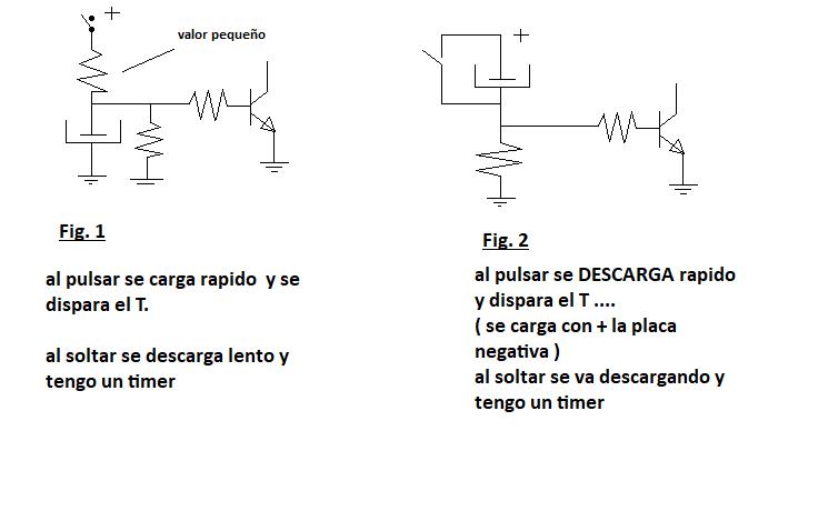

hola, les consulto lo siguiente, se que ess basico, una tontera, pero quizas se me escapa algo .
ademas, esta configuracion no la suelo ver:
esta la duda en el dibujo .. se suele usar la figura 1 .
pero mi pregunta es si al figura 2 tiene algun problema en ser usada.... me pinta que funcionaria.
pero como NO suelo ver esta configuracion, no se si algo se me escapa ...
el C es electrolitico, por lo que veo No estoy polarizandolo en inversa ni nada ( se que no se banca eso ) , solo lo descargo pero "al revez " o sea, en vez de descargar a mas a la placa positiva ( lo usual) , lo que hago es cargar la placa negativa hasta que la DDP=0 .
me da un poco de dudas, repito, mas que nada por que practicamente no lo he usado nunca asi .
PD: quiero ver si funciona esta modalidad, ya se que podria lograr lo mismo si uso un PNP  y cargo y descargo el C de la manera clasica, pero quiero ver si asi , como en la fig. 2 tiene algun inconveneinte  o no .
un saludo y gracias.

Sin circuitos 100% equivalentes salvo...   el momento del encendido:  La figura 2 arranca temporizando.
gracias, buenisimo.
si, no habia pensado el tema de "al dar energia " -
