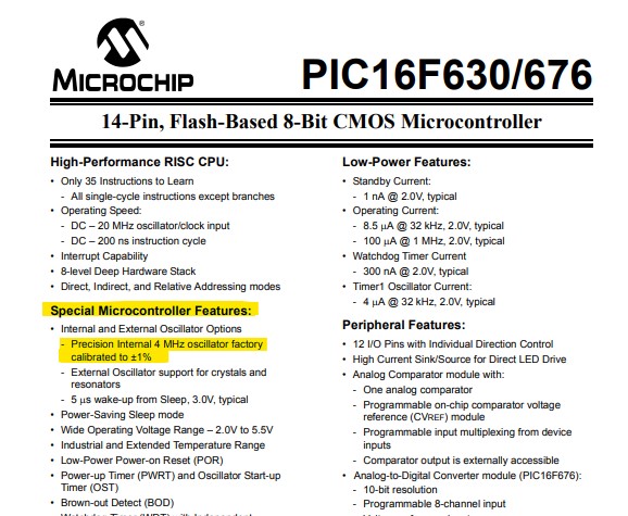

Hola. Estaba leyendo las hojas de datos del MCU y el rango de frecuencia podría variar desde 3.9 MHz a 4.08MHz (temperatura ambiente). Y como tu dices, si  lo calibran a 4MHz y cada microcontrolador debería tener un valor diferente. (Aunque no he encontrado información de que el fabricante garantice que está calibrado a 4MHz)
En la hoja de datos página 3 dice claramente que el oscilador está calibrado al 1%. Aquí la imagen:
(95.72 kB, 578x475 - visto 288 veces)
Pero como bien dices, si se necesita mayor precisión entonces lo mejor es usar un cristal externo.

Si... 1% con una tensión de 3.5VDC y 25ºC .
2% Con tensiones 2.5VDC a 5.5 VDC y temperatura ambiente 0ºC a 85ºC
Y fuera de eso 5%.
Pero eso no quita que uno puede calibrarlo para la temperatura que desea. Es decir Si tuviera acceso a una referencia mas precisa, se podría calibrar el interno. Y así tener 2 fuentes de oscilado a distintas frecuencias.
elreypic
Buen punto. Nunca se me ocurrió leer la primera hoja del Data Sheet.
Hay un documento relacionado al microcontrolador denominado 31002a.pdf sobre el Oscilador.
https://www.microchip.com/content/dam/mchp/documents/OTH/ProductDocuments/ReferenceManuals/31002a.pdf
Donde se detalla a profundidad acerca del oscilador interno y las consideraciones para calibrarlo.
