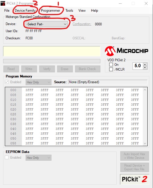

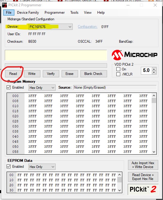

Por lo que veo en las imágenes estás usando autodetección del PIC. Lo que te recomiendo es intentar leerlo con selección del PIC manualmente. Pero casi estoy seguro que los valores que has obtenido en la sección OSCCAL son correctos: 34D4, 3428, 3430.
1)  Programmer--->Manual Device Select
Luego vas a:
2) Device Family---->Midrange---->Standard
3) Y seleccionas el PIC16F676 del menu "-Select Part-"
(87.44 kB, 538x660 - visto 492 veces)
4) Una vez que ya has hecho eso, presiona el boton de "Read"
(122.63 kB, 545x670 - visto 422 veces)
Espero eso te sirva.
