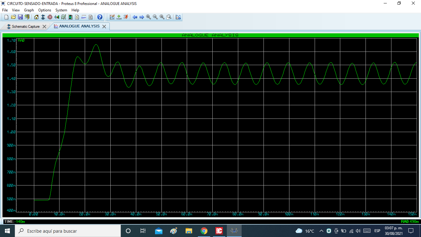

Adjunto la señal que lee el ADC del PIC.

¿En esa imagen que muestras que voltaje tienes a la entrada de AC, 180V, 260V o qué? ¿El eje en Y es en Voltios, milivoltios, o en qué?
La entrada de AC es 180Vrms y el eje Y esta en voltios
Re:RECTIFICADOR MAS FILTRO
« Respuesta #6 en: 30 de Agosto de 2021, 17:31:13 »
Entonces cuando tienes 180V, tienes 1.45 aproximadamente a la entrada del ADC del MCU.

Adjunto la imagen a 260Vrms
« Respuesta #8 en: 30 de Agosto de 2021, 17:35:56 »
Entonces para 260Vrms tienes 2.10V aprox. (ese filtro creo que debe mejorarse un poco más)

Dominus gracias. Esos 1.45 y 2.10 V son los valores promedios de la señal cierto?
Entonces la funcion que lee la señal con el ADC debe calcular el valor promedio y usar ese valor para determinar si la carga se enciende o no?
Como puedo hallar el valor promedio de esa señal? Lo que pude hacer es hallar su valor pico pero no se que mas hacer.

Si uso el ADC para leer la señal estare leyendo un valor instantaneo. Entoces, si uso ese valor y lo comparo con 1.45 por ejemplo se puede decidir encender o apagar la carga.
Mi duda es que como la señal en la salida es variable y 1.45 esta entre sus valores, entonces, cuando tenga 180V la carga se encendera y apagara cuando se lea un valor mayor o menor que 1.45V. No se si estoy equivocado
Cuando diseñas un sistema como lo que yo estoy entendiendo y como he explicado que debe funcionar, acercarte a los límites es un poco indeterminado.
Según gráfica yo tomé el valor promedio, ya que se ve que el filtro aun deja pasar un poco de la componente de alterna. Entonces supongamos que toma un valor de 1.35V, entonces el sistema toma la decisión de apagar la carga y luego toma otro valor y digamos que es ahora de 1.52, y toma la decisión de activar la carga.
¿Qué sucede en dichos límites? El relé empieza a vibrar, a pagar y encender la carga a toda p*t4.
El primer paso que debes hacer, es mejor al filtro lo mejor que puedas.
Obviamente no se logra completamente. El segundo paso es tomar varias muestras, por ejemplo digamos que tomo 10 muestras y voy sumando y al final divido para 10 y obtengo un valor promedio y con eso decido si encender o apagar la carga.
