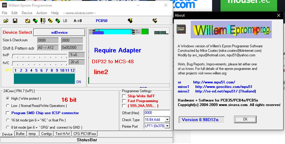

El caso es que el software que manda el vendedor chino esta (desgraciadamente) en chino. He instalado un software que he encontrado por ahi que se llama setup_pcb50_98d10.rar y aparentemente funciona en windows7 pero ni consigo leer la eprom 2732 y mucho menos programarla.
Alguien tiene experiencia con este programador? Podeis decir donde esta el esquema electrico y el softare mas adecuado para esta placa (si pudiera ser en windos 10)?

¿Es este el software?

Gracias por la respuesta. El software no parece ser el problema, si le doy hardware test me dice que hardware present. El caso es que, al leer la 2732, lo unico que lee son ceros. Y sé que la eprom esta toda a FF.
La pena es no poseer ninguna documentacion ni esquemas de esta version china. Ya no se me ocurre que mirar...

http://www.mpu51.com/eprom/eprom.html#SCHPCB
se supone es el mismo pero alimentado por un puerto usb 5v.
Indica No funciona con daptador USB a Puerto Paralelo LPT .
con win10 Boton derecho propiedades , compatibilidad , ejecutar windows95 .
ver los Switch ON/OF .
Tienes en el software Test/HW y verificar que llegue cada linea al pin del dispositivo . Vpp , Vcc , CE , etc.
