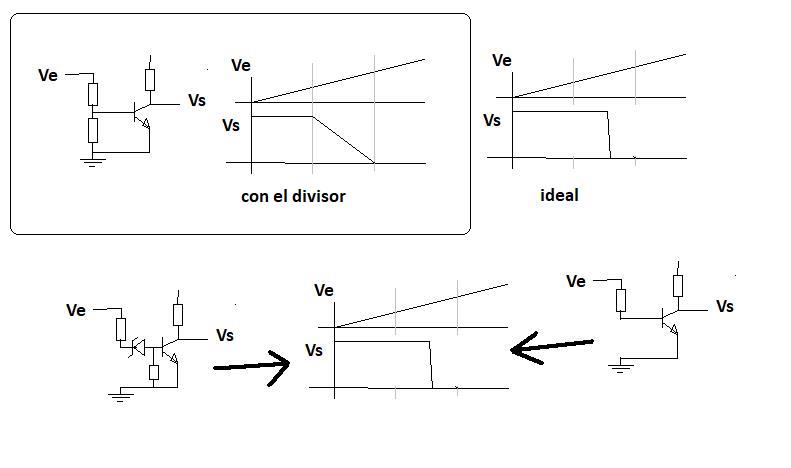

hola, les consulto una pavada, estoy justo haciendo un circuito y queria entrar a la base de un emisor comun.
es simple, pero....
opcion tipica: un divisor de tension, asi el valor  en el que el transistor pasa de corte a saturacion  sera distinto a 0,7v .... PERO... me doy cuenta de que ( por dar un ejemplo) , si uso un divisor de 1/10 de relacion , por ejemplo 10k y 1 k  me ocurrira que entonces  para 1 v de variacion en la entrada solo tendre 0,1 v de variacion en el divisor, o sea, los cambiso se haran mas lentos, si la Ve varia lento  hara que el T se de todo un paseo por  su parte lineal desde que esta abierto hasta que sature .
( como se llama eso ??? ... es la curva de ent/sal ?? o tiene un nomnbre ) ??
en fin, la unica manera que veo de evitar ese asunto es en vez de usar un divisor de tension  usar un DZ en la base de el T.
( tambien podria con una configuracion de varios T.  pero estoy viendo la teoria basica ahora , pro eso esa parte la descarto ) .
adjunto un dibujo basico, solo para entender que al poner el divisor la curva ent / sal  se me hace muchisimo mas lenteja, cuando mayor sea la relacion de el divisor, pues mas lenta sera la demora en cambiar la sal.
mi pregunta:
hay otra manera ?? asi , solo con un T. comun , sin cambiar el T. sino  modificando la manera en que "manejo " la Ve

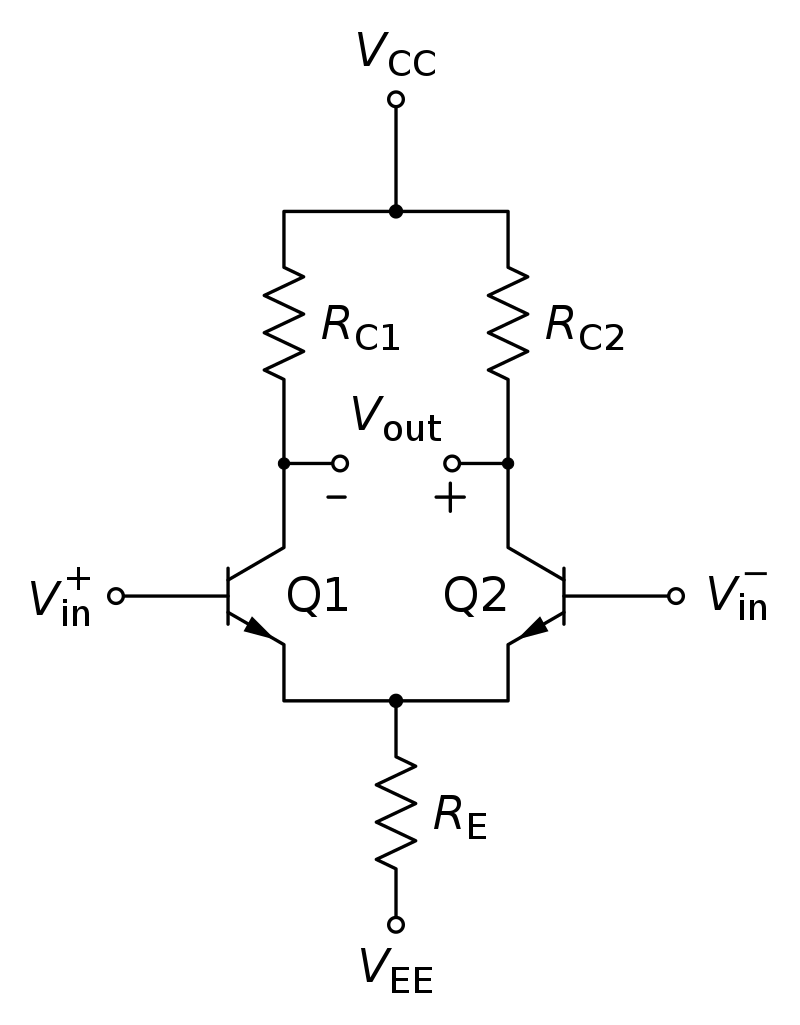

Creo que lo que estás buscando es una configuración de amplificador diferencial.
(19.49 kB, 800x1025 - visto 329 veces)
Debes poner 1Voltio en la entrada negativa para que el otro transistor conduzca al recibir más de 1voltio
Si todavía crees que amplifica poco y quieres una curva más pronunciada, deberás utilizar dos etapas diferenciales en cascada o bien un amplificador operacional.
