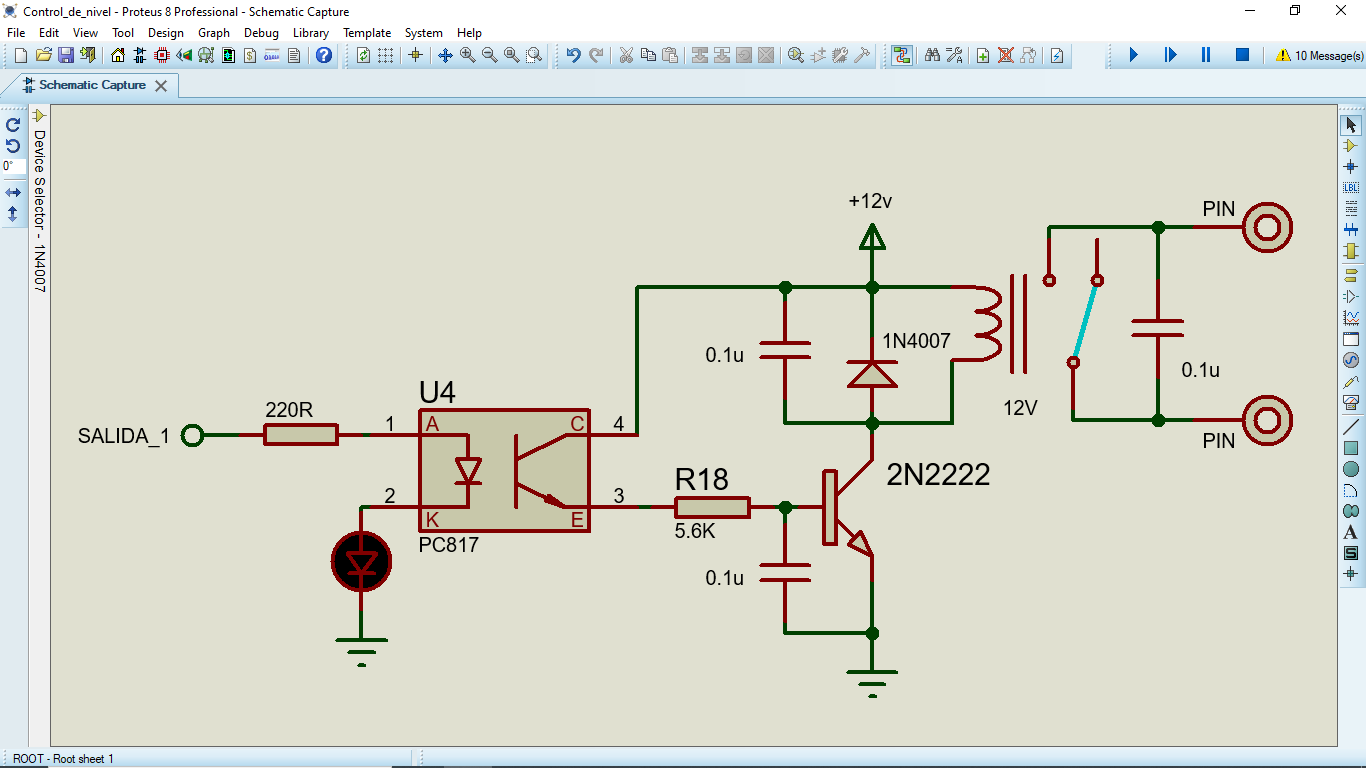

Acerca del hardware tengo dudas si esta es la mejor manera de activar una salida digital. Verán, lo que pretendo activar es una electrovalvula a 12vcd y su consumo de corriente es aproximadamente ~ 150 mA.
Quizás una configuración Darlington para el transistor seria mejor que uno solo, que opinan (que le quito, que le pongo :))?.
Bueno lo que pretendo es hacerlo lo mas robusto posible, gracias por sus comentarios.

« Respuesta #10 en: 17 de Octubre de 2021, 22:10:47 »
¿Darlington en donde? ¿En lugar del 2N2222? ¿Cuánto consume de corriente el relé?
Para mi esta bien, tal vez utilizando un opto que maneje directamente el relé podría ser una opción con menos elementos.
Tal vez necesites una snubber entre los terminales del relé que conectan y desconectan la carga, pero para 12V y 150 mA tal vez no sea necesario.

« Respuesta #11 en: 17 de Octubre de 2021, 22:31:53 »
En realidad consume 800mA, pero se que al activarse provoca un sobre impulso que podría provocar ruido al sistema. Como sería la red snubber?.

« Respuesta #12 en: 17 de Octubre de 2021, 22:39:11 »
Con una carga tan pequeña no creo que el pulso generado sea tan grande para que se reinicie tu microcontrolador, eso suele pasar cuando manejas cargas como motores eléctricos de 110VVAC o más, o lámparas de iluminación enormes.
Has pruebas y ve si algo malo sucede, aunque no creo.

« Respuesta #13 en: 17 de Octubre de 2021, 22:40:52 »
800mA.
¿En realidad consume tanto un relé de 12V?
Ahí si estarías ene límite de corriente del transistor 2N2222.
¿Estás seguro de eso?
Mira, yo compre estos relés para manejar unas lámparas de 120VAC de 100W.
https://www.mouser.ec/ProductDetail/769-LKG1AF-9V-16
Son de nueve voltios y la bobina consume 58.8 mA, los de 12V consumen menos corriente.
Si estás correcto en el valor de 800mA quiere decir que estás usando un relé enorme y creo que sería innecesario para la carga que vas a manejar.
