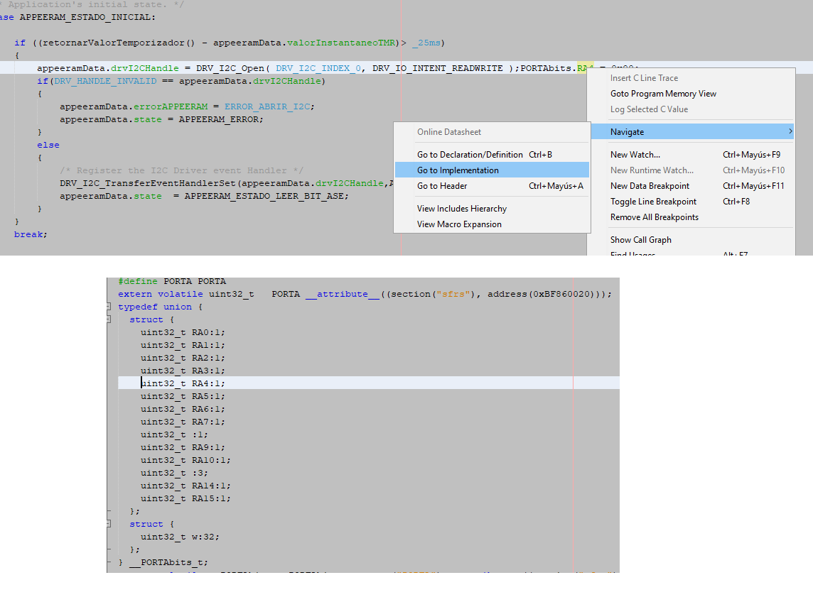

Da clic derecho sobre RA4 y ve a donde está definido o anda al manual de tu compilador y te llevarás una sorpresa. Una cosa es en el hardware y otra es como se crea las variables propias del compilador

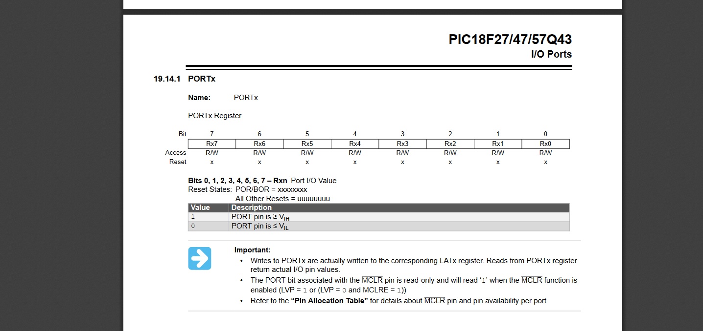

Algo así debes hacer como en la imagen adjunta, en tu caso debe ser de uint16, la imagen es de un microcontrolador de 32 bits (Ya no trabajo con los de 8 hace mucho tiempo)

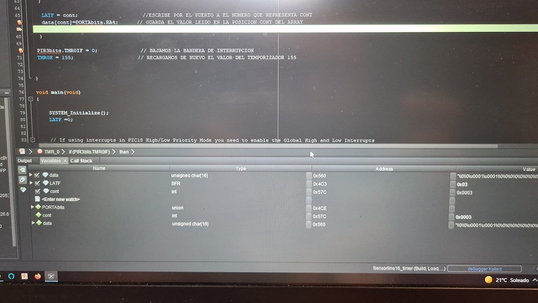

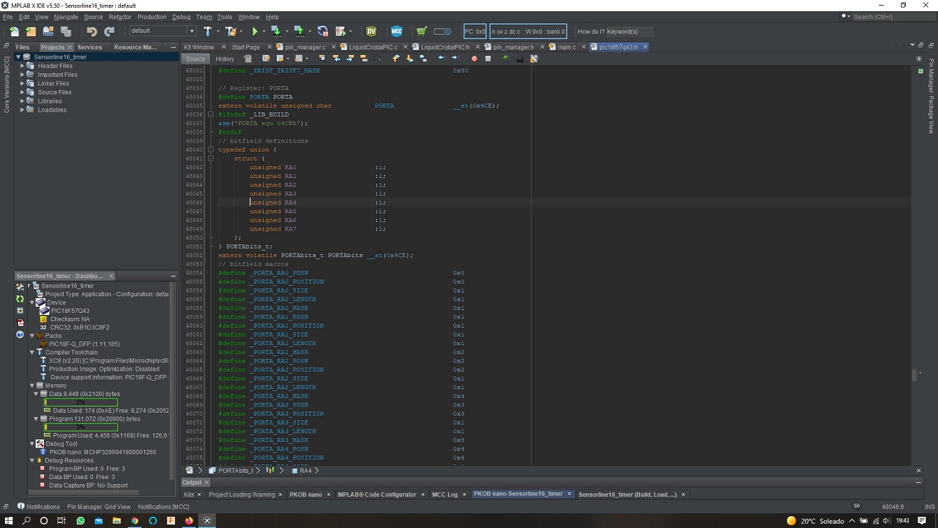

 En el caso que me menciona DominusDRR, adjunto una imagen con lo que a mi me aparece, no veo el tamaño que asigna el compilador.
He probado a definir int8_t, int16_t y sigue desplazando el valor leido.
