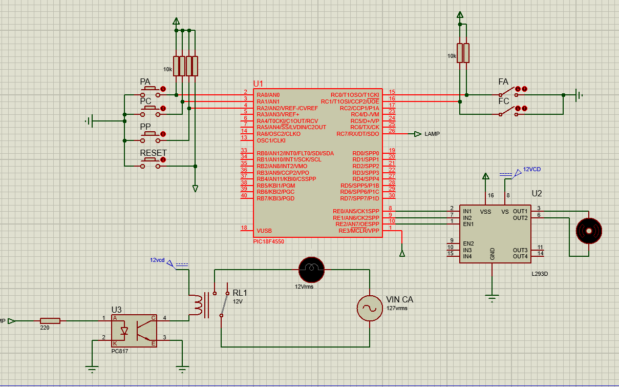

Hola a todos tengo una consulta a ver si pueden aclararmela.
Resulta que tengo un proyecto que lee y escribe en la EEPROM. La consulta sería:
Si durante la simulación y ejecución del programa se guarda un valor en la EEPROM y se para la simulación ( se deja de simular no pausar) al volverá ejecutar la simulación, ¿ Los valores guardados en la EEPROM se recuperan?
Otra cuestión es ¿Se pueden forzar a colocar unos determinados valores en alguna posición de memoria, editando los mismos al realizar un doble clic sobre la posición en cuestión?
Muchas gracias por anticipado por las respuestas
F.
