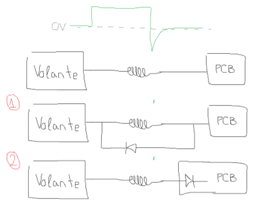

Hola Buenas. Tengo un botón conectado a una PCB con un cable de unos 2 metros para introducir una señal en el uC de que se ha apretado el botón. El botón tiene uno de sus bornes conectado a 12V y el otro borne a la PCB (por el cable de 2 metros). He medido con un osciloscopio la entrada de la señal (un pulso el cual va de 0V a 12V y luego de 12V a 0V) y he visto que a parte de del switch bounce al inicio de la señal, se procude un pico de voltaje negativo cuando la señal baja a 0V. Supongo que este pico será debido a la frecuencia del falling edge y de la inductancia del cable. (Adjunto un dibujo de la señal que me sale por que no me deja subir la foto por tamaño). Para solucionar estos picos en inductancias suelo usar un diodo en paralelo a la bobina (flyback diode), pero en este caso al ser un cable no puedo hacer eso, ya que si suponemos que pongo el diodo en la PCB me supondría llevar otro cable de uno de los bornes del diodo al botón. Para solucionar este voltaje negativo he simulado un diodo en serie que no deje pasar la corriente de forma reversa y parece funcionar, pero tengo entendido que un diodo en paralelo descarga a la inductancia poco a poco y no se si al usar uno en serie y no descargar la bobina puede irse la energía por otro sitio. ¿Ustedes ven bien este diodo en serie?¿Se les ocurre otra forma de solucionarlo más eficiente?

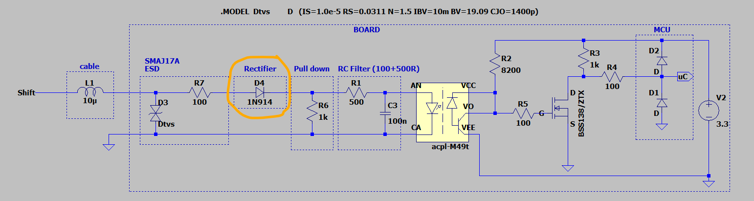

Estoy haciendo una nueva versión de la PCB. En la primera imagen muestro como esta el circuito actualmente y con el que he tomado la medida. En la segunda imagen adjunto el circuito en Ltspice que quiero implementar. En esta versión voy a sustituir los mosfet por optoacopladores para aislar aún más la PCB de ruidos externos conducidos. En naranja marco el diodo que he puesto para eliminar este voltaje negativo. El diodo TVS y la resistencia de 100 son para mitigar las ESD. Es lo primero que ve la señal al entrar a la PCB. El circuito RC es debido a que me soluciona un problema de crosstalk con una pista adyacente en la PCB y el pull down para fijar 0V al led cuando el botón este abierto.

Yo pondría simplemente un diodo en antiparalelo después de la primera resistencia.

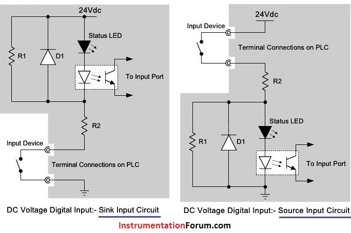

Algunas ideas de entradas protegidas:
https://www.edn.com/product-how-to-isolated-plc-digital-inputs-for-industrial-control/
https://instrumentationforum.com/t/plc-digital-input-module-circuit-diagram/8692

Qué páginas tan útiles!! En el esquemático hay un error. El diodo TVS que yo uso es unidireccional no bidireccional. ¿Crees que uno unidireccional tambien haría la función que comentas? De esa forma me ahorraría poner otro en paralelo.
