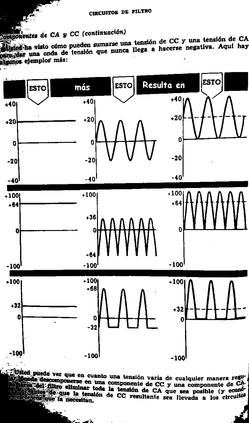

M'expresé mal, quise decir que toda señal periódica posee una señal de CC y una de alterna.
Adjunto una imagen.
