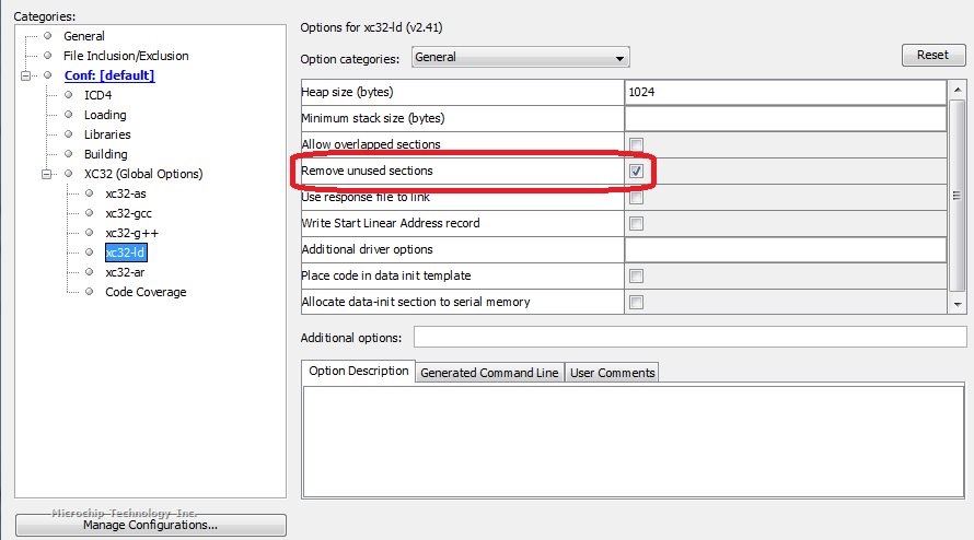

Creo que lo he conseguido.
Lo primero que se debe hacer es quitar el visto al checkbox de las caracterizas del archivo ld que permiten quitar regiones no usadas:

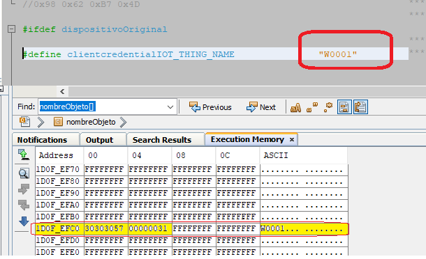

« Respuesta #4 en: 27 de Noviembre de 2021, 16:07:52 »
Luego, se compila el proyecto y la constante está ahí:
« Última modificación: 27 de Noviembre de 2021, 23:19:48 por DominusDRR »
Re:¿Porqué no puedo crear una constante en la memoria de programa con bootloader?
« Respuesta #5 en: 27 de Noviembre de 2021, 16:08:45 »
El único inconveniente es que el tamaño del bootloader puede incrmeentarse debido a que se agrega código que posiblemente no se utilice.

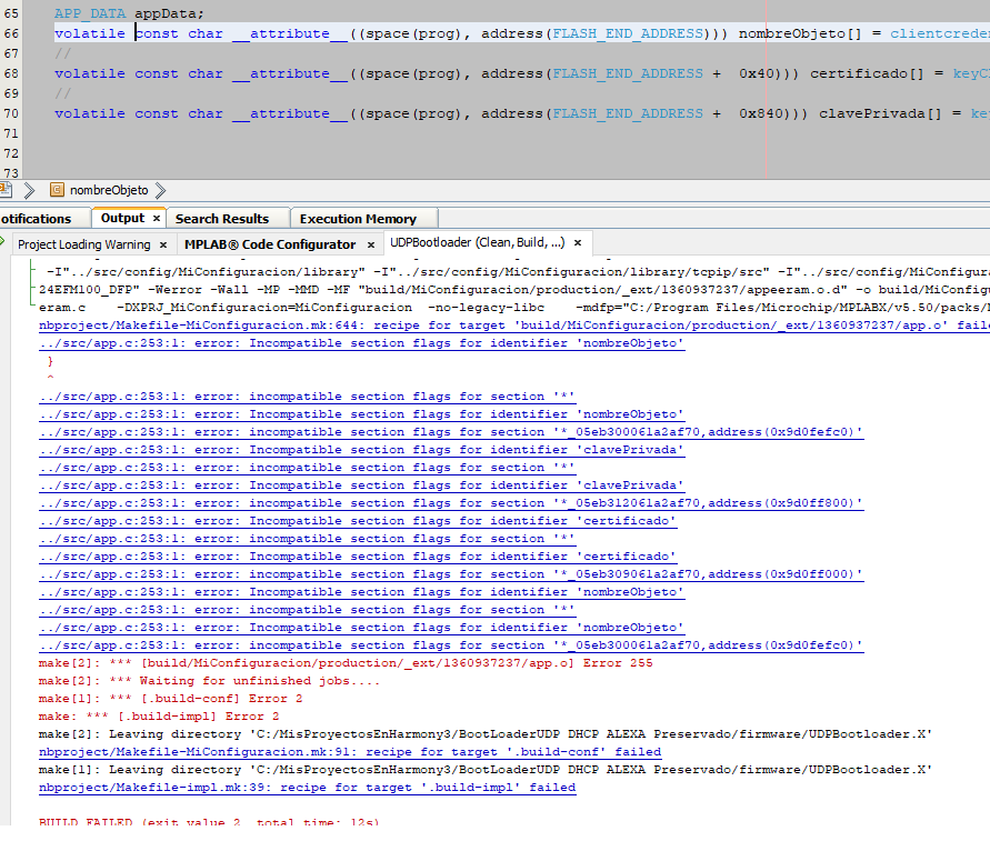

Despues modifique el comentario para decir que seguramente no estes usando esa constante, y por lo tanto el compilador la esta quitando de la memoria, porque no tiene sentido mantenerla.
Probaste agregando el modificador "volatile" a tu variable?

En realidad volatile fuerza al compilador a buscar la variable siempre que sea necesario porque puede cambiar...
Entonces volatile const no tiene sentido...
Pero... Tambien logramos con ese volatile evitar el optimizador, que si encuentra una variable que nunca va a ser llamada, la elimina.
La idea del volatile era eso... ver si era el optimizador quien estaba quitando esas variables y no destildar "Remove Unused parts" que es mas general.

Hola
He intentado con tu sugerencia, pero creo que el compilador no lo comprende, por lo menos no el XC32 v 3.00.
