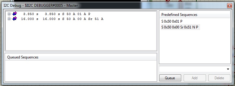

La buena es que ahora se que sucede con la comunicacion, he simulado en Proteus, y no se obtiene nunca el reconocimiento (ack), por ello la interrupcion salta pero no obtiene respuesta confirmatoria del esclavo, por ello, no hace nada de nada.
Para comprobar que lo estaba haciendo correcto en proteus, he simulado tambien, un programa que tengo mas que probado (esta operando en varias maquinas) y en ese, si que obtengo la respuesta del esclavo sin problema.
Ahora el tema sera, porque no reconoce su direccion el esclavo.
Adjunto imagen de la simulacion, donde se aprecia en el paquete que devuelve, el NACK
Seguimos avanzando.

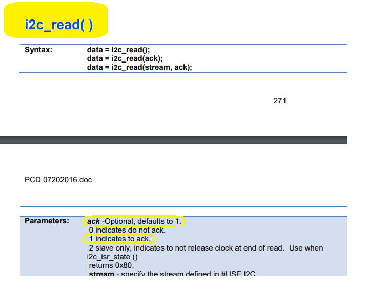

Pregunta
¿No deberías hacer esto en el lado del esclavo?
  1. if(state==0) //Address match received with R/W bit clear, perform i2c_read( ) to read the I2C address.

Pregunta
  2. {
  3.       i2c_read();
  4. }
Yo decía del i2c_read porque según entiendo (tal vez mal) i2c_read genera un ACK y tal vez por eso el esclavo no lo genera (mirar imagen)

es correcto retire los delays, y modifique la rutina de recepcion en la interrupcion del esclavo, y cambie de frecuencia a 8 Mhz y  ahi, al menos en la simulacion trabaja ya como deberia
la condicion que regresa i2c_read, por default genera el ACK, y si lo hace bien con las modificaciones mencionadas

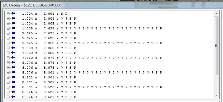

Desgraciadamente no cuento con osciloscopio para medir la frecuencia en el pin clk
creo que el tema de la velocidad del bus pudiese afectar en el lado del esclavo, hare lo que me indicas y les publico el resultado.
por lo pronto, decir que, en fisico, ya no obtengo el 0xFF en el maestro como inicialmente, ahora es un espantoso 0x00 siempre  :D :D
sigue sin funcionar en fisico, en la simulacion, agregue el PIC maestro, y o sorpresa, no hace nada de nada, pense que ahi tendria buenos resultados, pero no es asi, el I2C debug, me muestra cosas ilegibles, adjunto la imagen
sigo tratando de resolverlo con el 16F88, pero creo que ya ire pensando en una alternativa, aunque me resisto a dejarme vencer por el problema.
