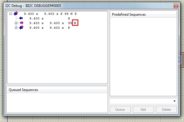

Pues con buenas y malas noticias
La buena es que ahora se que sucede con la comunicacion, he simulado en Proteus, y no se obtiene nunca el reconocimiento (ack), por ello la interrupcion salta pero no obtiene respuesta confirmatoria del esclavo, por ello, no hace nada de nada.
Para comprobar que lo estaba haciendo correcto en proteus, he simulado tambien, un programa que tengo mas que probado (esta operando en varias maquinas) y en ese, si que obtengo la respuesta del esclavo sin problema.
Ahora el tema sera, porque no reconoce su direccion el esclavo.
Adjunto imagen de la simulacion, donde se aprecia en el paquete que devuelve, el NACK
Seguimos avanzando.

« Respuesta #14 en: 04 de Diciembre de 2021, 10:59:03 »
Seguimos avanzando.
¿Lo que te refieres a que no reconoce la dirección es de 7 bits y el octavo es el bit que te dice si es lectura o escritura?
Es decir el byte donde te viene la dirección, sólo debes tomar solamente los 7 bits
