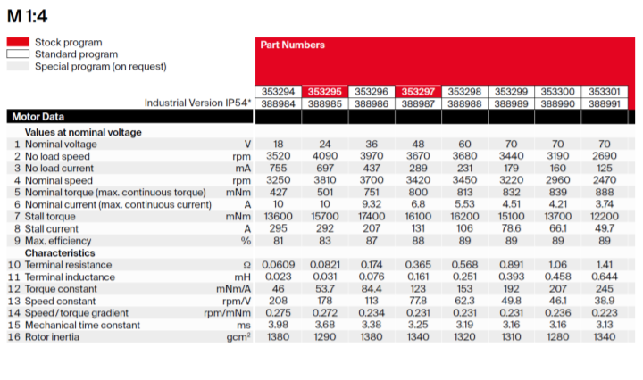

Necesito diseñar un programa para un motor dc que funcione en cuatro cuadrantes. Tengo claro como funcionan los cuatro cuadrantes pero no se como calcular la fuerza contraelectromotriz del motor ni como reflejar este funcionamiento en la simulación.

La fuerza contraelectromotriz o tensión que se genera en el interior del motor cuando este está girando, se puede calcular a partir de la tabla que posteas. Es la Speed constant.
Ese dato te da la velocidad del motor en rpm para cada voltio de tensión interna.
Por ejemplo si la constante de velocidad es de 200 rpm/V eso significa que a 200rpm la fcem = 1V y a 400rpm la fcem = 2V
