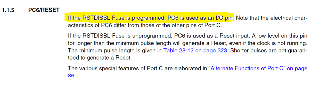

Claro que lo puedes usar.
Simplemente programa el fuse RSTDSL y eso deshabiliatarà la función del REset y el pin trabajará como RC6. Puedes ver la página 68 del datasheet para más detalles.

Que tal gus,
Una aclaración. Debes saber que una vez que deshabilites el pin de RESET, ese pin ahora se comportará como in GPIO y por lo tanto ya no podrás reprogramar el microcontrolador con un programador serial (que me imagino es el que estás usando). Para reprogramar el AVR necesitarás un programador de alto voltaje, es decir necesitarás un porgramador serial o paralelo que inyecte 12V en el pin de RESET.

efectivamente anduvo pero quedo sordo tendre que hacer el programador hv ,estou reemplazando un pic16f873a en una soldadora mig con pocas modificaciones de pines y me faltaba 1,pregunta hay alguna funcion en flowcode que lea la salida de un port o tengo que usar una variable desde ya gracias por la ayuda voy a seguir aprendiendo con otro pero sin usar reset por ahora asta que se pruebe bien
