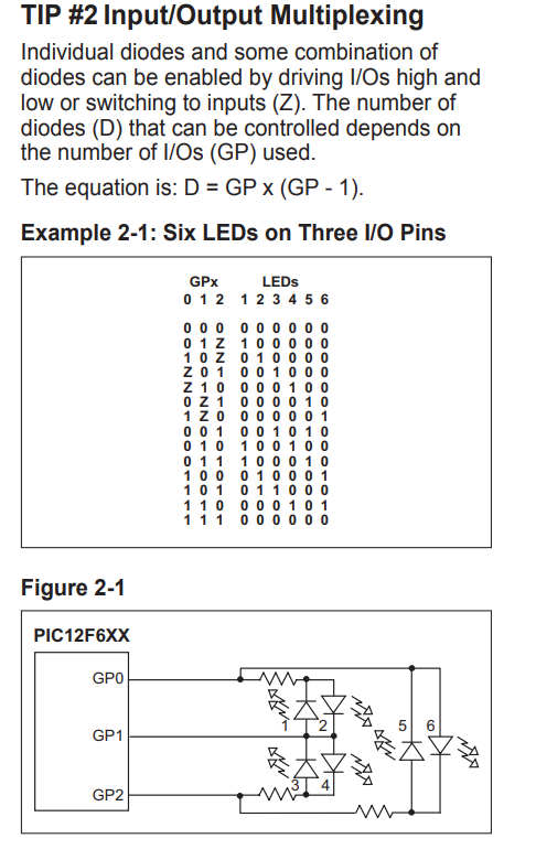

si, si, pero con dos pines solo podrás encender dos leds usando charlieplexing.
Con tres podrias con seis led.
Y si conectas con expansor  pcf8574 i2c,  en esos dos pines?
hay un truco...  pero con dos pines controlando tres leds, siempre hay uno encendido,  y requeris un transistor, resistencias y diodos, mejor el pcf .....

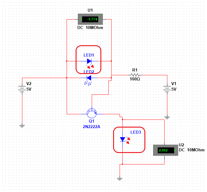

La idea parece buena, pero al simular y querer activar solo el diodo 3, se activa también el 1

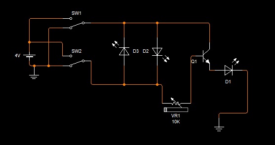

bueno se me ocurrio esto
Re:encender 3 led distintos con solo dos pines de un micro
« Respuesta #9 en: 12 de Enero de 2022, 13:43:22 »
Haga una prueba en con componentes reales para determinar si funciona o no.

« Respuesta #10 en: 12 de Enero de 2022, 13:56:47 »
bien remi04 asi lo hice saludo y gracias por la info
