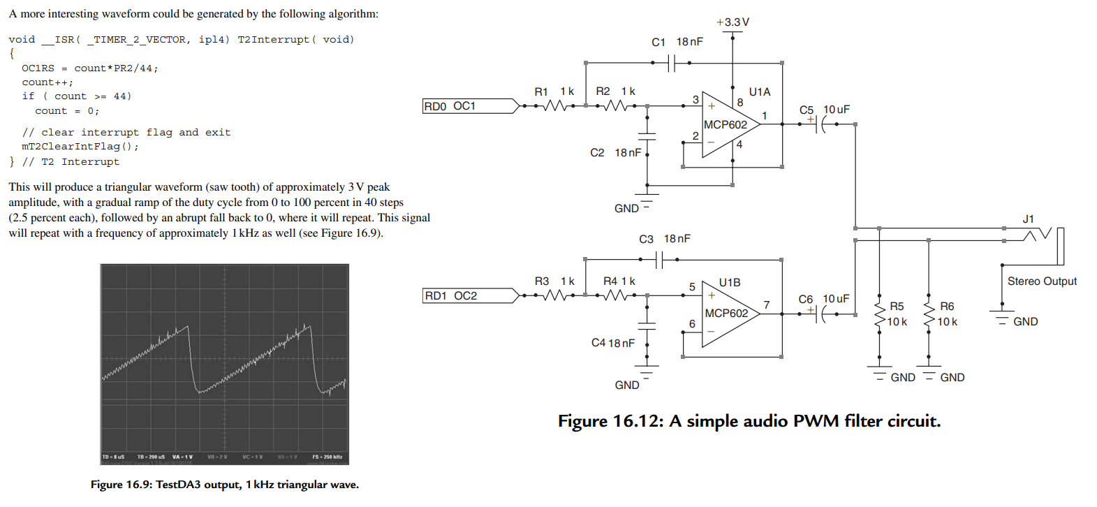

Claro, esa es la manera como se genera audio con un microcontrolador o un microprocesador.
La segunda imagen que puse corresponde a un ejemplo donde leen un archivo de audio almacenado en una memoria SD y mediante el PWM sintetizan el audio para reproducir una canción. Usan el PWM ya que no tiene un DAC.
Esos ejemplos los puedes encontrar en estos libros.
Ok voy a estudiar lo de sintetización de audio, por que en este tema estoy perdido perdido, nunca he tocado este tema. Ayer estuve viendo esta pagina:
https://alastairbarber.com/Creating-PWL-Files-For-LTSpice-for-PWM-Signals/
te hace el fichero de puntos y despues con un paso de baja te sale la senoidal, pero claro al modificar los parámetros ya no me sirve el paso de baja del ejemplo, tengo que ver como funciona esto, por que si lo hago con pwm en vez de con un dac supongo que tendre mas velocidad, aunque creo que menos precisión.
