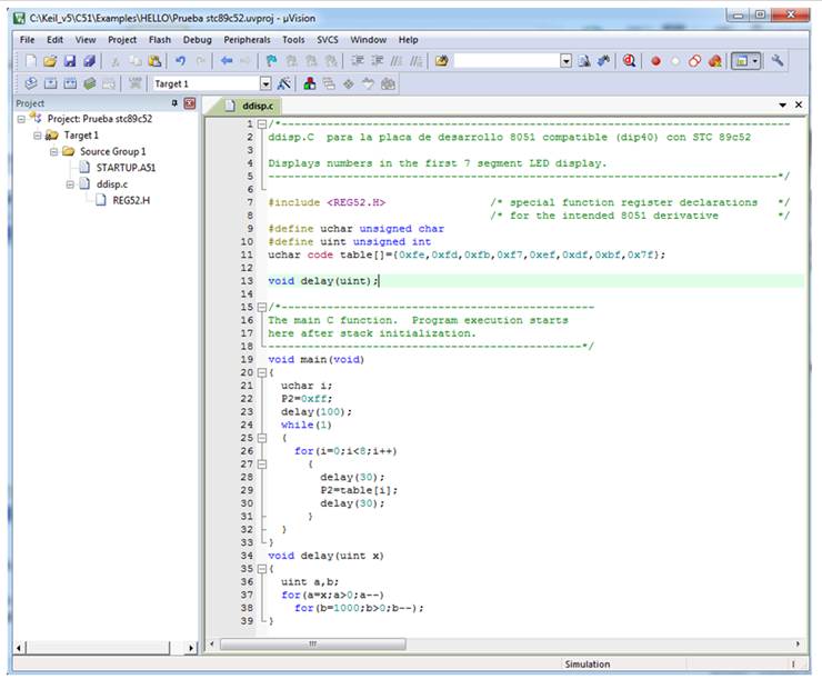

« Respuesta #4 en: 20 de Marzo de 2022, 12:44:00 »
Tu primer paso es conseguir el compilador para ese microcontrolador.
Gracias por tus ayuda he comenzado a recopilar info por aquí coloco un pantallazo noto que las instrucciones para puertos y bits no cambian demasiado, solo el encabezado, las formas de configurar los puertos las variables en fin es solo irse metiendo.

Re:como se programan los pic stc?
« Respuesta #5 en: 20 de Marzo de 2022, 15:35:09 »
Genial, ya posees el compilador.
Queda el paso de grabarlo y ya estarías en camino a luego irte metiendo en las funciones que posee, o de realizarlas vos.. Eso depende de cada uno.
