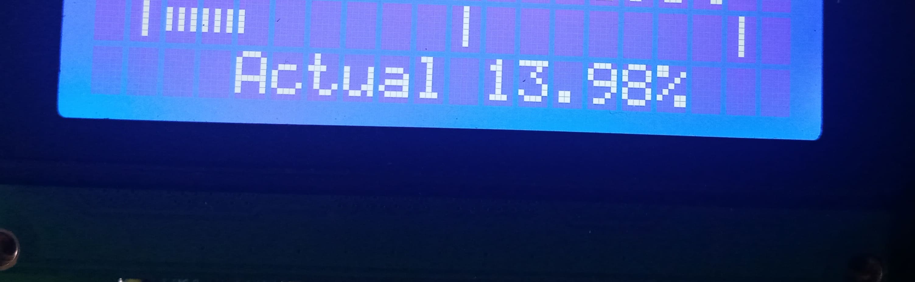

Tengo un problema con la lectura del ADC del PIC18F46K22 en CCS C y el problema es el siguiente:
Estoy realizando la medición del adc a 10 bits
Código: C++
  1. #device adc=10
y los fuses asi:
Código: C++
  1. #fuses HSH,NOPLLEN,PRIMARY_ON,NOWDT,PUT,NOBROWNOUT,NOPBADEN,MCLR,PROTECT,NOLVP,NOSTVREN,NODEBUG
a 20 Mhz con un crystal fisicop externo de 20Mhz
Código: C++
  1. #use delay(clock=20000000, crystal=20000000)
dentro del el main:
Código: C++
  1. setup_adc_ports (sAN0 | VSS_VDD);           // setup_adc_ports (sAN0 | VSS_VDD);  para 18f46k22
  2.          setup_adc(ADC_CLOCK_INTERNAL | ADC_TAD_MUL_0);
  3.          set_adc_channel(0);
Bueno, pues resulta sin tener nada conectado en la entrada AN0 del 18F46K22 (deberia de ser 0V cd), me muestra una lectura de 0.82 Vcd medidos con el multimetro (Esta medición la tomo rápido por que casi al momento de medirla cae el voltaje a cero). Coloco mi dedo en la entrada del adc y cae ese voltaje a cero, lo cual es lo que debería de ser correcto, quito mi dedo y ese voltaje de 0.82 vuelve a aparecer como si fuera ruido o no se pero ya me esta volviendo loco :?.
Ese mismo código, claro solo cambiando los #fuses  para que compile el programa con el PIC18F4550 funciona de maravilla, es decir, aquí sin tener nada conectado marca 0 Volts, la cuestion es que ya tengo unas pcb ensambladas y no quisiera cambiar de Pic por presupuesto.
No se que es y me da vueltas la cabeza podría ser:
1.- Configuración de los #fuses que es lo único que cambio del pic 18F46K22 al PIC18F4550 (El 4550 funciona al 100).
2.- Ruido eléctrico.
3.- El adc del 18F46K22 no esta funcionando bien o el compilador de CCS para este pic esta fallando con algún bugs.
4.- Configurar el ADC de otra manera o por registros.
5.- Impedancia de entrada del ADC para este pic.
6.- Los extraterrestres me quieren hacer la vida de cuadritos  :mrgreen:
Por favor alguien a me podría aclarar esto, o alguna ayuda.
Olvidaba decir que ese voltaje de 0.8 o mas ya que varia un poco, lo estoy convirtiendo a porcentaje, el cual muestro en el LCD.
La dinámica en la LCD es que a 0V =% y a 5V 100%.
En la imagen, la lcd muestra 14% y no tengo nada conectado en la entrada del AN0.

...Bueno, pues resulta sin tener nada conectado en la entrada AN0 del 18F46K22 (deberia de ser 0V cd), me muestra una lectura de 0.82 Vcd medidos con el multimetro (Esta medición la tomo rápido por que casi al momento de medirla cae el voltaje a cero)....
Ese debería es un error de concepto tuyo. En una entrada de alta impedancia podés tener cualquier lectura.  Esos 0.82V probablemente sea ruido que parte se rectifica por el diodo de protección.
Ya ves que al conectar un multímetro (cuya resistencia de entrada suele ser de 10Mohms) cae a 0.
En general esto no tiene importancia porque normalmente esa entrada debe ir conectada, pero si por cuestiones estétitas debe marcar 0 pues ponele una resistencia de 1Mohm a masa.

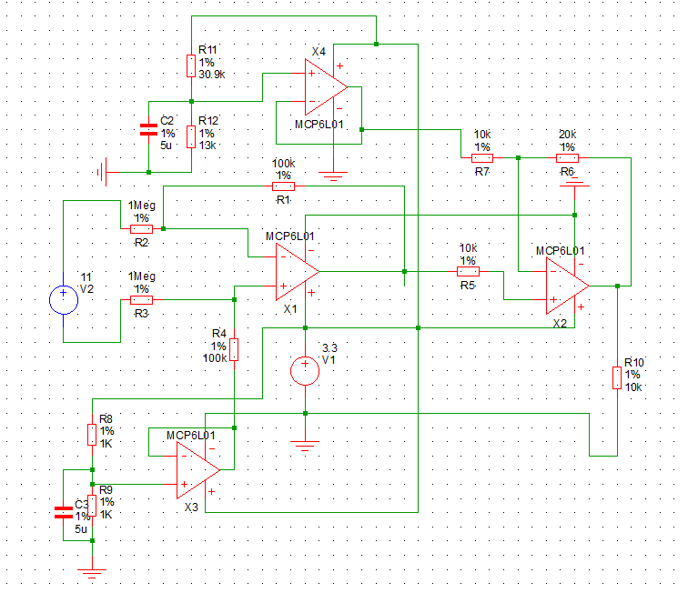

Yo te recomendaría utilizar un osciloscopio para que veas que realmente está llegando al ADC. Aun que es raro que con el otro microcontrolador no necesites la resistencia mencionada.
También si está muy lejos el sensor respeto a la entrada del ADC, debes usar un amplificador diferencial para disminuir el ruido en los cables que se comportan como antenas, y luego de dicho amplificador, el filtro.
Obviamente estas recomendaciones son si vas a comercializar un producto y de esa manera evitar dolores de cabeza.
Si es algo didáctico, con la resistencia o hasta con simple filtro RC es más que suficiente.
Acá esta la imagen de un amplificador diferencial que reduce una entrada que varía de 0 a 10 V de 3 a 0V de un producto que comercializamos, V1 es el sensor que varía su voltaje de 0 a 10V y la salida de X2 varía ente 3V a 0V

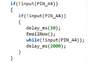

Saludos  a todos. Después de 10 días de operación del circuito todo trabaja de maravilla. Antes de cerrar el tema tengo una pregunta mas (no tan relacionada con lo mismo pero me interesa).
E visto que esto con en ccs.
Código: C++
  1. if(!input(pin_A4))
  2. {
  3. if(!input(pin_A4))
  4. {
  5. delay_ms(10);
  6. Email_Now();
  7. while(!input(pin_A4))
  8. delay_ms(2000);
  9. }
  10. }
Mi pregunta es, que razón tiene ese doble if?.

Yo diría que no tiene ningún sentido duplicarlo

Eso se usa cuando puedes tener una transición muy rápida y quieres estar seguro que la señal estuvo activa un tiempo mínimo.
Es un recurso muy utilizado porque evitas colocar código más complicado.
A eso yo le llamo código redundante necesario.  :mrgreen:
