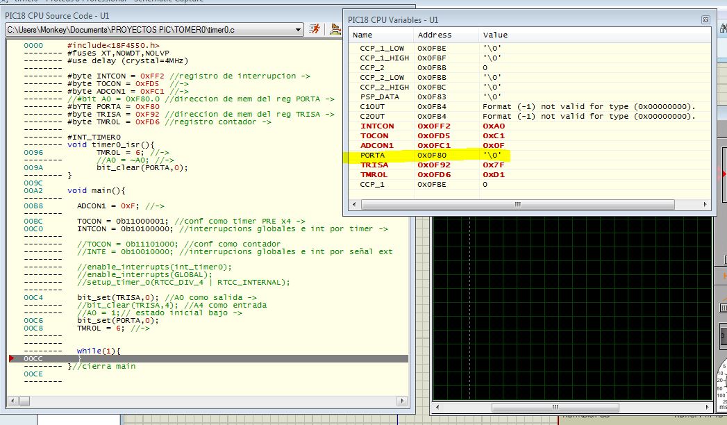

la variable PORTA permanece con el mismo valor('\0') cuando deberia cambiar su valor de la misma manera que lo hicieron las demas variables(que se encuentran en rojo) como se aprecia en la imagen adjunta.

Estás escribiendo en PORTA (dir 0xF80)  que es para lectura -->  Para escritura es en LATA (dir 0xF89)
Además bit_set(TRISA,0)  pone el pin como entrada --> debe ser bit_clear(TRISA,0)
Pues si el PORTA es de 7 bits (No de 8 ), al escribir sobre él 0xF80 es como escribir 0x00 ¿O estoy errado?
Estás errado, #byte PORTA = 0xF80  significa que a la variable PORTA se la ubica en la dirección 0xF80

Ya corregi el bit_set(TRISA,0) a... bit_clear(TRISA,0) para configurar el pin A0 como salida, y ademas intente usar el LATA en lugar del PORTA,

Ya corregi el bit_set(TRISA,0) a... bit_clear(TRISA,0) para configurar el pin A0 como salida, y ademas intente usar el LATA en lugar del PORTA, pero al hacer debug en la simulacion me da el mismo resultado...la variable sigue sin cambiar su valor
¿Deshabilitaste las entradas del comparador analógico y del ADC?

Soy nuevo en esto no se cual es el comparador analogico y con respecto al ADC, no se si te refieres al registro ADCON1 el cual configuré como 0x0F.

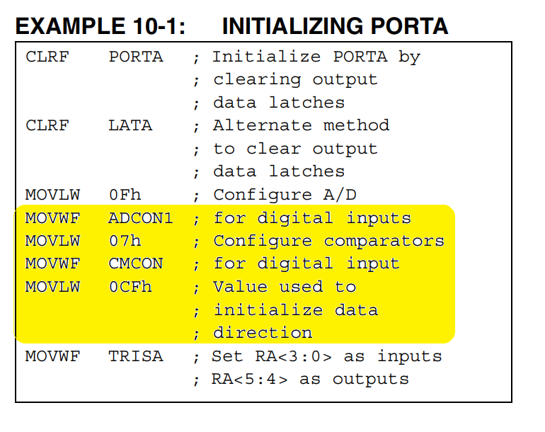

Generalmente en el Puerto A, están las entradas del ADC y/o Comparador analógico. Las cuales están activadas por defecto y no pueden trabajar como entradas o salidas digitales
 Es por eso que debes configurar dichas terminales como digitales.
Lee en las hojas de datos que hace el registro ADCON1 y CMCON, que valores tiene por defecto al energizar el microcontrolador y que valor deben tener para que sean digitales.
Me imagino que PICC ya tiene macros/funciones que sólo debes utilizar.
