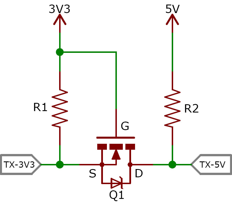

El terminal que estaría transmitiendo datos desde el microcontrolador estaría configurado como una salida de drenaje abierto y usaría una resistencia pull up. Mientras que el terminal receptor de datos del microcontrolador, creo que debería conectarme directamente al terminal transmisor del otro dispositivo, de la siguiente manera:
Esta configuración me da un poco de inseguridad. Creo que podría haber daños en los terminales del microcontrolador debido a una sobretensión,
Creo que debería agregar algunas resistencias adicionales para tratar de limitar la corriente de alguna manera similar al diagrama a continuación.
Obviamente, estas resistencias adicionales podrían ser un problema si quiero transmitir y recibir datos a altas velocidades, pero a velocidades moderadas, creo que eso no sería un problema.
Mi pregunta es: ¿Es necesario las resistencias adicionales o es correcto el primer diseño?

Hay un error en los diagramas con respecto a la resistencia de pull up, debe estar conectada a 5V, no a 3.3V. perdón por la equivocación.

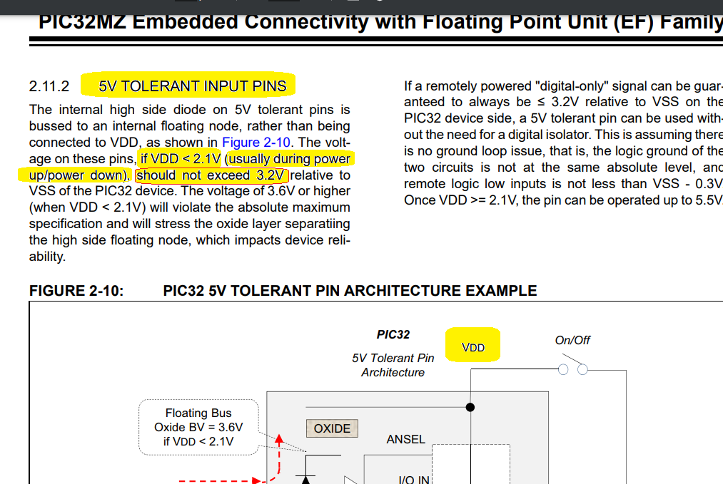

Me contesto a mi mismo.
En las hojas de datos del microcontrolador se menciona a los terminales que soportan hasta 5V configurados como entradas, que mientras el voltaje aplicado al microcontrolador sea menor a 2.1V, el terminal de entrada no puede superar los 3.2V.
Esto puede suceder mientras se energiza el sistema, y el voltaje sobre el microcontrolador en VDD empieza a subir hasta alcanzar los 3.3V.
El fabricante indica que si hay garantía de que mientras VDD en el MCU sea menor a 2.1V y que en el terminal configurado como entrada, el voltaje sea menor a 3.2V, se puede conectar directamente. Una vez que VDD sea mayor o igual a 2.1V, la entrada puede operar hasta 5.5V sin problemas.
Si no se cumple la anterior condición, se recomienda utilizar un aislador de voltaje digital.
El problema puede ser debido a que utilizo una fuente de 5V que alimenta a un regulador LDO de 3.3V. Me imagino que posiblemente la fuente de 5V llega a su nivel nominal antes que la salida del regulador LDO supere los 2.1V.
Lo que no menciona es si mediante una resistencia se podría proteger a la entrada del microcontrolador durante ese periodo de tiempo crítico.
Respecto a si un terminal configurado como salida, no hay alguna mención, o por lo menos no encuentro algo relacionado.

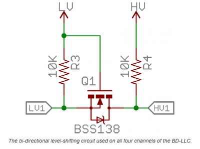

A baja velocidad con una Resistencia entre salida 5V y entrada 3.3 es suficiente, pero si es alta ya te tenes que pasar a un circuito activo.  Lo mas simple es con un mosfet y dos resistencias
(18.6 kB, 400x297 - visto 493 veces)
Incluso te venden los modulitos conversores para 2, 4 y 8 pines.

Con mosfet discretos también se puede cambiar el nivel y de forma bidireccional.

El soporte técnico de MCHP ha respondido.
Existe de un posible deterioro del terminal configurado como entrada cuando el voltaje del micro es aun menor que 2.1V y en la entrada hay un voltaje mayor a 3.2V.
La única manera de evitar eso es con una resistencia.
Sin embargo mencionan lo que tu ya dijiste. Los dispositivos no configuran inmediatamente como salida los terminales que poseen, existe una latencia. En mi caso ya han arribado las GLCD y he visto que el terminal TX de ese dispositivo aparece 5V aproximadamente 200 ms luego de energizar al sistema.
Con ese tiempo, el voltaje en el LDO alcanza los 3.3V mucho antes que los 200 ms y en ese caso no es necesario colocar la resistencia y se puede conectar directamente al terminal del microcontrolador.
