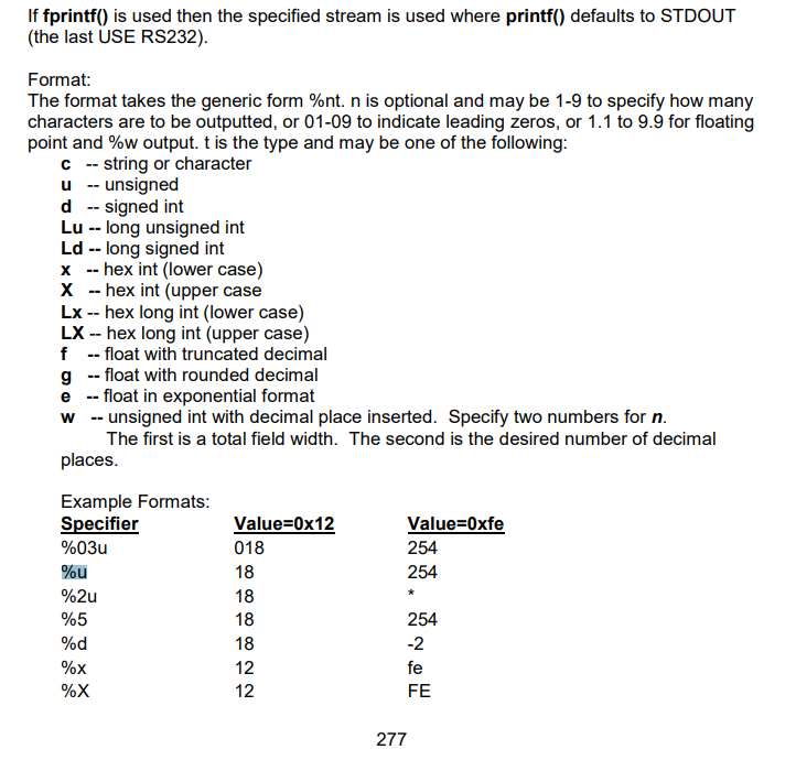

Tal vez lo correcto sea asi:
  1. printf("%u",x);
Fuente: https://stackoverflow.com/questions/27547377/format-specifier-for-unsigned-char
Pero CCS me parece que no obedece todas las normas del lenguaje C.

DominusDRR
hice el cambio y ahora imprime correctamente, muchas gracias.
que informacion busco para entender el tema?

Pues a parte de seguir un curso de C, deberías leer el manual de usuario de tu compilador.
