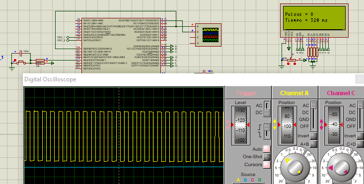

Lo que no se, es como hacer lo comentado... Que a partir de que el ccp1 encuentre un o unos de los pulsos el timer0 empiece a contar el tiempo y a partir de que se concluyan los 200ms deje de contar y me diga cuantos pulsos entraron en ese tiempo.
Espero haberme dado a entender y con ello me puedan ayudar, quizás alguien tenga otra idea para resolver esto.
Coloco una imagen para darme a entender mejor. Saludos a todos mis hermanos.

« Respuesta #8 en: 24 de Mayo de 2022, 22:24:04 »
Ahí va tomando forma...  :mrgreen:
Con el mismo pic estoy generando un tren de pulsos cada 20uS. y si esta capturando de manera correcta, ahora solo falta el retesar el contador para cuando llegue un nuevo pulso.
Alguna sugerencia?... O quizás se les ocurra otra manera de lograr lo planteado....

Amigos. Alguna manera de resetear el contador y timer para estar preparado y esperar sl siguiente tren de pulsos....
Re:Tren de Pulsos
« Respuesta #10 en: 27 de Mayo de 2022, 19:31:34 »
Al momento de dejar de contar:
  1. if(aux==320){disable_interrupts(INT_TIMER0); disable_interrupts(INT_CCP1);  }
Tambien podrias guardar los "pulsos" en otra variable, y reciniciar los pulsos
  1. if(aux==320){
  2.         disable_interrupts(INT_TIMER0);
  3.         disable_interrupts(INT_CCP1);
  4.         pulsosguardados= pulsos;
  5.         pulsos = 0;
  6. }
El mayor problema es que estas actualizando el LCD siempre... no importa para nada ver los pulsos a la mitad del tiempo, como si fueras a discernir entre milisegundos... entonces lo mejor es que una ves que termine de contar... proceder a mostrar
  1. if(aux==320){
  4.         pulsosguardados = pulsos;
  5.         pulsos = 0;
  6.         mostrar = 1;
  7. }
  1. while(true)
  2.          {
  3.          if (mostrar) {
  4.                 lcd_gotoxy(1,2); printf(lcd_putc,"Pulsos = %i ",pulsos);
  5.                 //lcd_gotoxy(1,3); printf(lcd_putc,"Tiempo = %lu ms",aux);  // Esta linea no tendria sentido...
  6.                mostrar = 0;
  7.                //Acá activo las interrupciones para que cuente de nuevo.
  8.         }
  9.
  10.          if(!input(pin_b4)){
  11.          output_high(pin_b0); delay_ms(20);
  12.          output_low(pin_b0); delay_ms(20);
  13.          }
Obviamente el codigo puede tener errores, no me puse a reformular todo el codigo, solo apenas para que "resetee" el contador,
Desconectado Ruco
  • Mensajes: 62
Re:Tren de Pulsos
« Respuesta #11 en: 28 de Mayo de 2022, 10:09:23 »
KILLERJC
E colocado las variable dichas en el código pulsosguardados como indico usted y e adicionado otras lineas para que me muestre 4 pulsos (por que le coloque un retardo de 40ms)...
Código: C++
  1. if(!input(pin_b5)){
  2.          output_high(pin_b0); delay_ms(40);
  3.          output_low(pin_b0); delay_ms(40);
  4.          }
Bien pues si presiono el pin_b5, efectivamente me muestra los 4 pulsos en pantalla y si ahora presiono pin_b4 me sigue sin actualizar, es decir, solo se visualiza el pin que se presione primero sin actualizar el pulsos.
Código: C++
  1. int pulsos,pulsosguardados;
  2.          int16 aux;
  3.          int1 mostrar;
  4.
  5.          #int_ccp1
  6.          void trata_pulsos(void)
  7.          {
  8.          enable_interrupts(INT_TIMER0);
  9.          pulsos++;
  10.          }
  11.
  12.          #int_TIMER0
  13.          void tiempo_1ms(void)
  14.          {
  15.          aux++;
  16.          output_toggle(pin_c0);
  17.          if(aux==320){
  18.          disable_interrupts(INT_TIMER0);
  19.          disable_interrupts(INT_CCP1);
  20.          pulsosguardados=pulsos;
  21.          pulsos=0;
  22.          mostrar=1;
  23.          }
  24.          set_timer0 (65223);
  25.          }
  26.
  27.          void main()
  28.          {
  29.          porta=0x00; set_tris_a(0b00000001); portb=0x00; set_tris_b(0b11111111); portc=0x00; set_tris_c(0b10000000); portd=0x00; set_tris_d(0b00000100); porte=0x00; set_tris_e(0b00001000);
  30.          lcd_init();
  31.          setup_ccp1(CCP_CAPTURE_RE);
  32.          enable_interrupts(INT_CCP1);
  33.          setup_timer_0(RTCC_INTERNAL|RTCC_DIV_16);
  34.          disable_interrupts(INT_TIMER0);
  35.          set_timer0 (65223);
  36.          enable_interrupts(global);
  37.
  38.          while(true)
  39.          {
  40.          if(mostrar)
  41.          {
  42.          lcd_gotoxy(1,2); printf(lcd_putc,"Pulsos = %i ",pulsosguardados);
  43.         // lcd_gotoxy(1,3); printf(lcd_putc,"Tiempo = %lu ms",aux);
  44.          mostrar=0;
  45.          enable_interrupts(INT_TIMER0);
  46.          enable_interrupts(INT_CCP1);
  47.          }
  48.          if(!input(pin_b4)){
  49.          output_high(pin_b0); delay_ms(20);
  50.          output_low(pin_b0); delay_ms(20);
  51.          }
  52.
  53.          if(!input(pin_b5)){
  54.          output_high(pin_b0); delay_ms(40);
  55.          output_low(pin_b0); delay_ms(40);
  56.          }
  57.
  58.          }
  59.          }
Saludos. Espero me puedan ayudar
