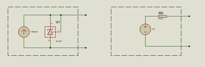

No tiene nada que ver con la saturación, sino con la regulación del TL431 .
La tensión a la salida del regulador no es exactamente constante e independiente de la corriente (nunca podría serlo por cuestiones de estabilidad).
En una primera aproximación se comporta como una fuente de tensión ideal en serie con una resistencia.
(11.73 kB, 682x225 - visto 316 veces)

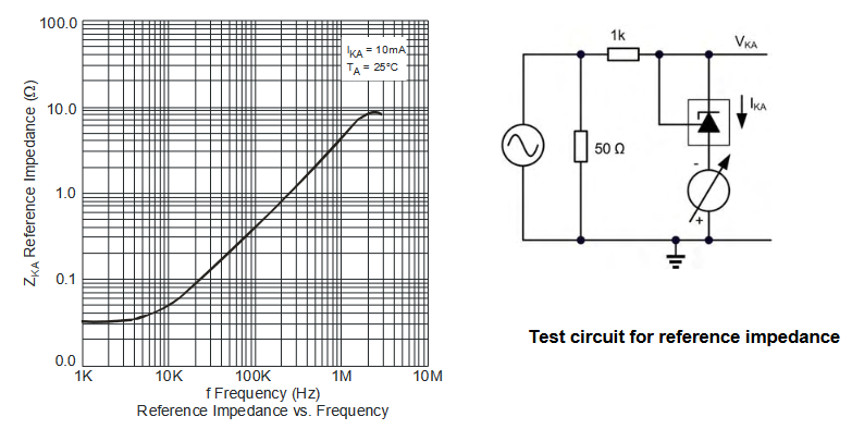

En la hoja de datos te dan el valor típico para una determinada corriente de polarización y rango de frecuencia.
Si te dan una Rd=0.22ohm , significa que con variaciones de carga de 100mA vas a tener un ripple de 22mV

Se calcula con la ley de Ohm para una variación de corriente alrededor de un punto de polarización determinado.
Por ejemplo escoges el punto de polarización:
   Io = 10mA    Vo = 5.01253
Ahora añades una pequeña modificación de la carga y vuelves a medir la tensión de salida:
   Io = 11mA    Vo = 5,01232
Aplicas la ley de Ohm:
   R = V / I
   R = (V1 - V2) / (I2 - I1)
   R = 0,00021 V / 0.001A = 0.21 Ohm
Como puedes ver, para resistencias dinámicas muy bajas casi necesitas un polímetro de 6 1/2 dígitos, que no es muy accesible.
Otra forma de hacer el ensayo es poner una resistencia de 500 Ohmios fija, por la que pasarán 10mA y otra resistencia de 5000 ohmios conectada a un transistor mosfet que conmute varias veces por segundo. Para que no dependa de la frecuencia, esta debería ser baja, de unos 100Hz.
A continuación amplificas esa señal de salida x100 en AC (con un amplificador operacional acoplado con un condensador que elimine la componente continua) y mides la salida del amplificador con un osciloscopio. Te dará una variación de 21mV con una señal casi cuadrada.
También puedes medirlo con un polímetro de 3 1/2 dígitos, en el rango de 200mV AC, siempre que sepas qué conversión utilizar para ajustar que en realidad estás midiendo una señal cuadrada, no sinusoidal.
Puedes complicar un poco el circuito añadiendo un generador de señales sinusoidales, en vez del mosfet conmutando una resistencia, para simplificar la medición del polímetro, que en este caso será directa.
La teoría es sencilla, pero la medición práctica se complica un poco.
