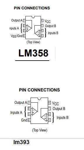

les consulto algo , vi que la disposicion de pines en estos 2 es igual... es asi en todos ?? es esperable que en general los chips con 2 OP tengan siempre la misma disposicion de pines ?? o no ??

En la mayoría si es asi.
Solo un dato: El LM393 tiene la salida en colector abierto y se utiliza sobre todo para comparar tensiones en sus pines de entrada. Recuerda poner a la salida la resistencia de pullup.
