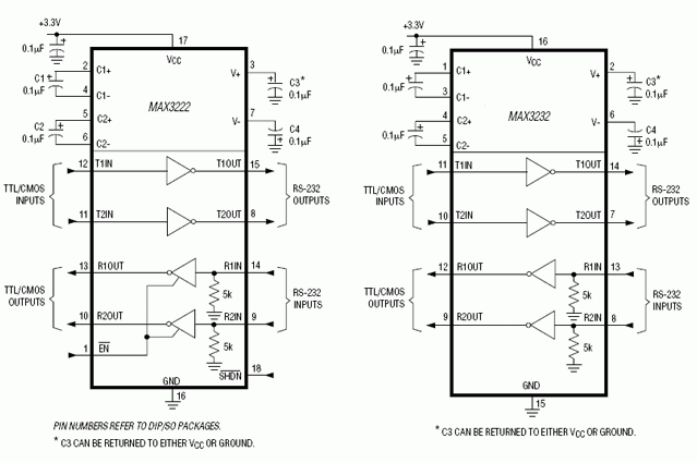

Este es el que utilizo, no he cambiado el circuito y tengo lugares donde este no ha tenido fallos. Simplemente de una temporada para aca. Empece a tener fallos que como menciono de repente funcionan y de repente de plano no, tengo que apagar el circuito y volverlo a encender para que funcione nuevamente.
O sea, con esquemático me refería a todo tu circuito. En el hardware que utilizábamos, era energizado con un LDO d 3.3V, mientras que la fuente principal  era una de conmutación de 120VAC a 5VDC, con protecciones con varistores y filtros para el MCU.
Tal vez por ahí hay un detalle que se te escape.
¿Y dónde están trabajando? Por ejemplo en nuestros equipos, en algunas partes la temperatura llevaba hasta 50 ºC ya que hay dispensadores en zonas tropicales. La única vez que hubo un daño fue cuando la red eléctrica de la estación de combustible estaba mal diseñada y ante una tormenta eléctrica hubo muchos daños no solo de nuestros equipos, también los circuitos de muchos dispensadores se quemaron.
Pero ese es un caso extremo.
En tu caso que dices que tienes que apagarlo, deberías ver a que temperatura está cuando "deja de operar"
