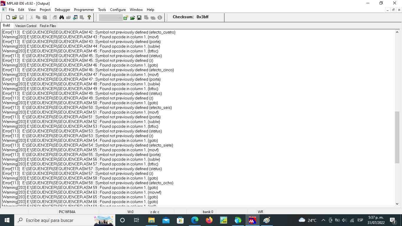

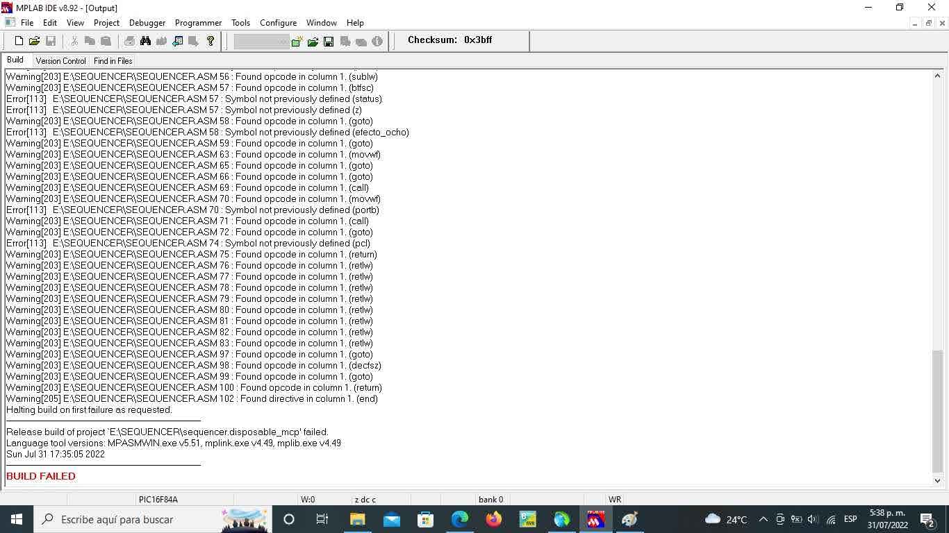

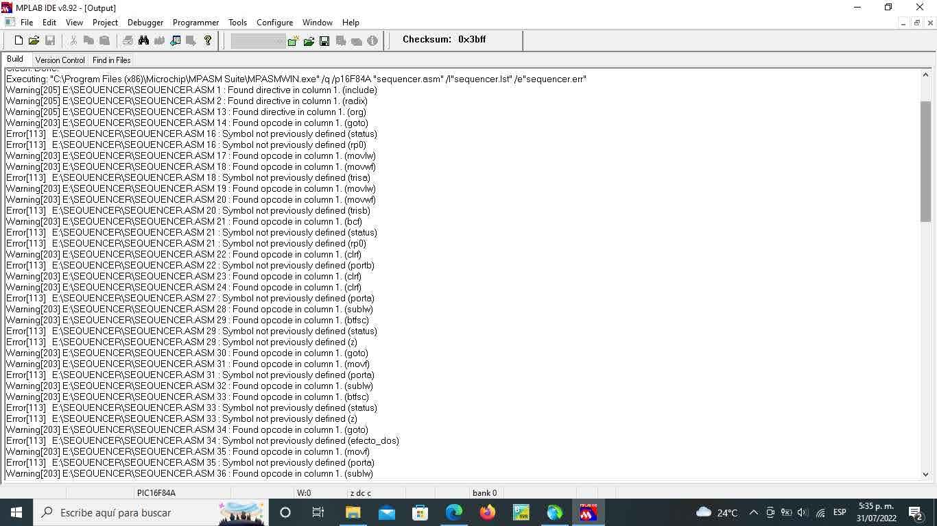

cuando hago la compilación del código, me genera muchos errores,  podrían ayudarme a corregir los errores amigos.
adjunto  las imágenes de lo errores.

Las instrucciones nunca deberian ir en la columna 1. Solo las etiquetas y algunas otras cosas mas..
Ejemplo:
Código: ASM
  1. inicio bsf status,rp0 ; cambio al banco 1 para configurar el pic
  2. movlw 0xff ;puerto A como entrada
  3. movwf trisa; puerto A como entrada
  4. movlw 0x00 ;puerto B como salida
  5. movwf trisb;puerto B como salida
Deberia ser:
Código: ASM
  1. inicio:
  2.      bsf status,rp0 ; cambio al banco 1 para configurar el pic
  3.      movlw 0xff ;puerto A como entrada
  4.      movwf trisa; puerto A como entrada
  5.      movlw 0x00 ;puerto B como salida
  6.      movwf trisb;puerto B como salida
Por otra parte estas haciendo:
sublw 0x02 ;si el valor del puerto A es 0x02 implemento efecto_tres
btfsc status,z
goto efecto_tres
Cuando no existe ninguna etiqueta llamada efecto_tres, la unica que posees es efecto_uno
Luego tenes que no encuentra "status","porta" entre otros, eso es un problema con el include p16f84a.inc

Además de los errores que señala Killerjc,  veo que estás compilando con la opción "Case Sensitive" activada.
Eso hace que en nombres como status,z,trisa...  te dé error pues en el include están definidos en mayúscula.
O bien cancelas esa opción o pasás esos nombres a mayúscula.

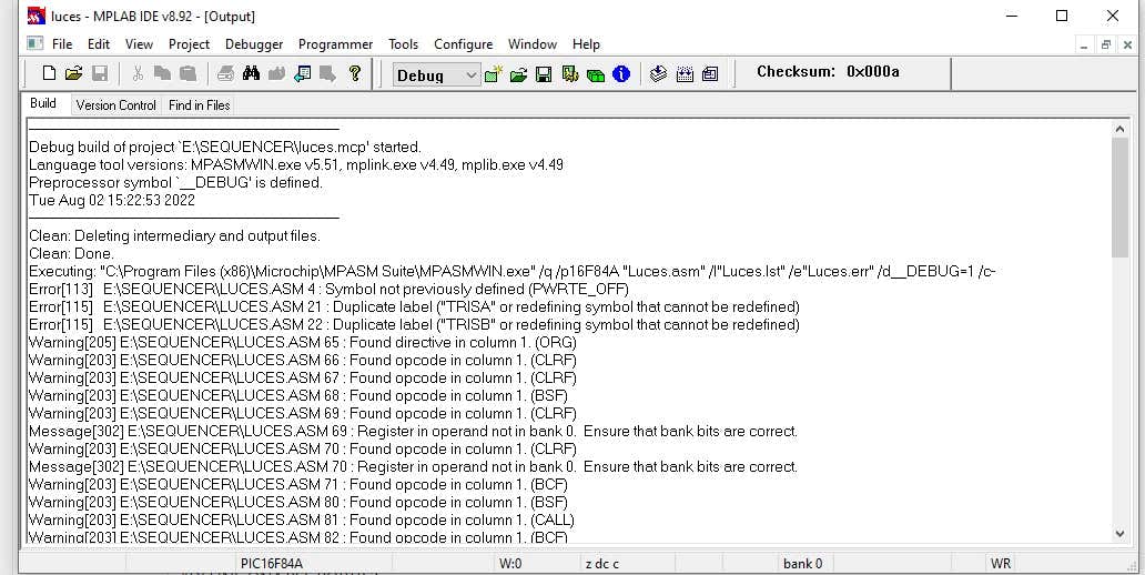

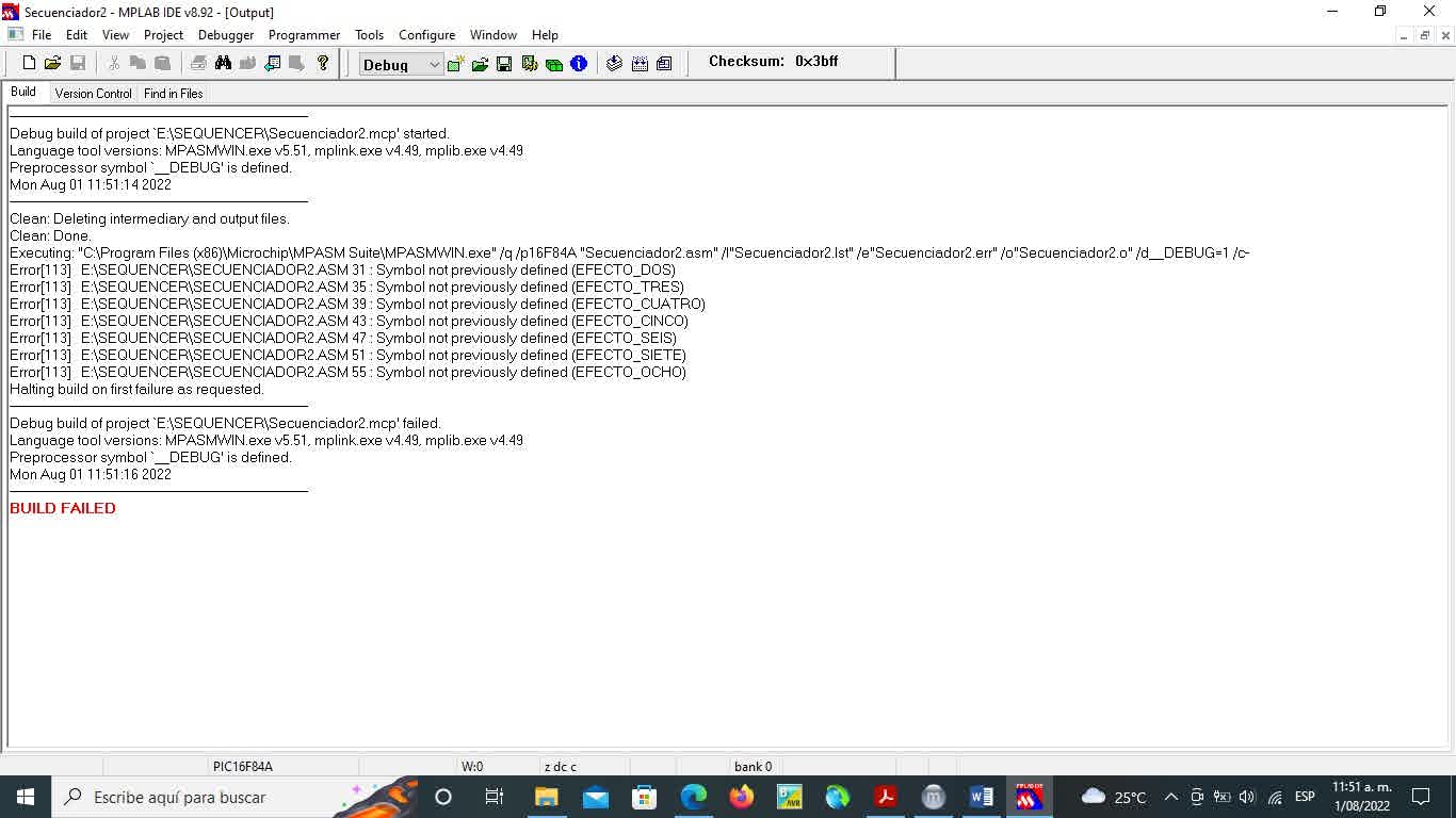

al compilar me genera estos errores, adjunto imagen
se que estos errores se genera por que no he realizado en el código los demás efectos cierto.
entonces para realizar el segundo efecto quedaría asi

Insertá igual las etiquetas que faltan, asì al menos te va a compilar y podés ir verificando el código.   Después vas agregando de a uno los efectos.
Algo así:
;;;;;;;;;;;;;;;;;;;;;;;;;;;;;;;;;;;;;;;;;;;;; BLOQUE DE EFECTOS ;;;;;;;;;;;;;;;;;;;;;;;;;;;;;;;;;;;;;;;;;;;;;;;;;;;;;;;;;;;;;;;;;;;;
efecto_tres
efecto_cuatro
efecto_cinco
efecto_seis
efecto_siete
efecto_ocho
efecto_dos:
        movlw   0x09            ;se coloca literal 9 porque cada efecto tiene 8 secuencias
        movwf   reg

       veo que en cada bloque hace falta un retardo cierto :?:
Algo así:
efecto_tres
efecto_cuatro
efecto_cinco
efecto_seis
efecto_siete
efecto_ocho
efecto_dos:
        movwf   reg

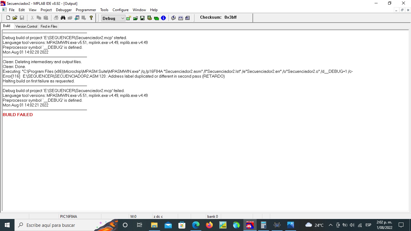

este es el código completo con error en bloque 2,  retardo duplicado

retardo:
        decfsz  con1,f          ;; bloque retardo
        goto    retardo
        decfsz  con2,f
        goto    retardo
        return
Re:error al compilar codigo secuenciador pic 16f84a
« Respuesta #9 en: 01 de Agosto de 2022, 18:43:58 »
Todo lo contrario, te sobran.   La rutina "retardo" la estás definiendo dos veces (en la líne 84 y en la 120)
Desconectado pic_877a
  • Mensajes: 172
« Respuesta #10 en: 01 de Agosto de 2022, 18:51:30 »
en el primer bloque uno  coloque la la rutina de retardo, y si  elimino la rutina del bloque 2, cuando compilo no genera error, mira la rutina de retardo en bloque uno y asi se debe estar en los demás bloques o no?
« Respuesta #11 en: 01 de Agosto de 2022, 19:02:15 »
Si quisieras hacer eso, una rutina "retardo"  por cada bloque, no las podés llamar igual por razones obvias.
Tendrías que llamarlas "retardo1","retardo2","retardo3"...
Peor eso tendría sentido si los retardos fueran diferentes no solo en tiempo sino que modficaran variables.  Si son todos iguales... para qué duplicar?
« Respuesta #12 en: 01 de Agosto de 2022, 19:30:20 »
Algo así:
efecto_tres
efecto_cuatro
efecto_cinco
efecto_seis
efecto_siete
efecto_ocho
efecto_dos:
        movwf   reg
Parece que estas copiando y pegando dos código diferentes en uno solo e intentado que compile sin problemas.
Tampoco pones atención a las advertencias y errores que te indica el compilador y don Eduardo2.0
Y seguramente cuando no tengas ningún error, posiblemente no funcione como tu deseas o no funcione nada.
Mi consejo es que vayas haciendo poco a poco tu proyecto y compilando cada vez, empieza desde algo simple y vas agregando cada vez más cosas, Siempre verificando que compile y que funcione en tu hardware.
De lo contrario no llegarás a algo satisfactorio.

este es el código completo sin errores

bueno sigo realizando practicas en mplab con pic 16f84a, he realizado otro código con otras secuencias de luces, cuando compilo solo me da 3 errores,
adjunto el código en asm y la imagen de los 3 errores
gracias
