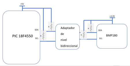

¿Asi está conectado?
Porque necesitás resistencias de pullup de ambos lados del adaptador de nivel.
Hola Eduardo, si claro. Así está conectado, aunque tambien probe con las resistencias de PULL-UP en ambos lados pero no hubo cambios.
Con el conversor de nivel creia que no era necesario ya que al liberar el bus el sensor(este ya incluye pull- up en su pcb), tendria 3,3Vcc, y el conversor adapta la señal que llega al pic a 5V. Pero quizás me este saltando algún punto, pero no lo se

Qué conversor de nivel estas usando?  Hay algunos basados en integrados cpmo el TXS0108E con los que no deberias tener problemas, pero otros están hechos hechos en forma discreta con mosfets y no pondría las manos en el fuego por ellos.
Deberías quitar el conversor y conectarlo directamente con las resistencias de 1 k de pull-up, lo peor que puede pasar es que no funcione. Por seguridad, podrías poner los diodos de protección que te mencioné.

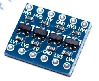

Eduardo, efectivamente es el que usa Mosfet. Algo que me sorprendió es que al no tener conectado ni 5V ni 0V en ninguno de los lados, tenían 3,3V(en Low Voltage) y 5V(High Voltage).
Sinceramente no me puse a analizar el circuito para comprobar que esto sea correcto  :shock:, pero estimo que si, ya que al conectar con 0V de cualquiera de los lados, el que le corresponde también estaba a 0V.

« Respuesta #19 en: 02 de Agosto de 2022, 16:26:29 »
Podrías simplemente en una protoboar y con cables poner a 1 y 0 lógico en un lado y medir en el otro lado para determinar si "convierte" a los niveles de voltaje adecuados.
Supón que por ahí algo estaba mal y ya le pusiste 5V al sensor que sólo soporta 3.3V.

Si claro, probe esto y si funciona el conversor sin problemas.
En cuanto al sensor, pensé que quizás pudiera estar dañado  :(, pero si funciona. Lo comprobé con un Arduino Mega.
Solo me queda probar el metodo de diodos como me mencionó DominusDRR. Sino ya no se que mas intentar  :? :?

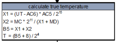

Hola Amigos, despues de horas y horas de quemarme la cabeza, decidí probar con otro compilador ya que no tenia nada que perder :-). Usé CCS y anduvo a la primera, asique que creo que con XC8 debo tener algun problema con las librerias o puede ser alguno de los Fuses(esto ultimo no creo).
Ahora bien, este sensor me esta dando mas dolores de cabezas pero creo que estoy cerca... :-) Espero que me puedan ayudar
El SENSOR(bmp180) no da el valor de la temperatura sino te da un valor de 16 bits que hay que hacer multiples opereaciones que estan indicadas en el datasheet... aqui el problema, en XC8 pude realizar estas operaciones obteniendo el valor correcto, pero aqui en CCS creo que no maneja de la misma manera los datos.
El código que me está dando problemas es el siguiente:
long long X2_1, X2_2, X2;
long T,MC,MD, B5 ;
long MC= -8711;
long MD = 2868;
    X2_1 =(MC*2048);   // DE ESTA MANERA TENGO PROBLEMAS
 // X2_1 = -8711*2048; // DE ESTA MANERA TENGO EL RESULTADO CORRECTO
    X2_2 = (X1 + MD);
    X2= (X2_1 / X2_2);
    B5 = X1+X2;
    T = (B5+8)/16;
Los valores de las variables MC y MD son propias de cada sensor, pero estoy tomando las de ejemplo que figuran en el datasheet(-8711 y 2868 respectivamente), en fin... si declaro como esta en el código, MC como variable y le asigno un valor(como dije arriba, que me indica de ejemplo el datasheet que por cierto es negativo)o leo el dato directamente del sensor(en proteus, que es el mismo que esta en la hoja de datos) y lo guardo en esa variable, luego de hacer los calculos me da erroneo... perooo... si directamente en la linea X2_1 realizo la operación de multiplicación -8711*2048, el valor de la operación final B5 es correcto...
Para X1, tenia un problema similar, pero estimaba que era el tratamiento de variables y que estaban quedando muy chicas por las operaciones asique las declare como long long.
X1 = ((long long)(UT-AC6) * AC5) / 32768;
Como creen que puedo solucionar esto?
De paso muchas gracias por su ayuda en los comentarios anteriores! ((:-))

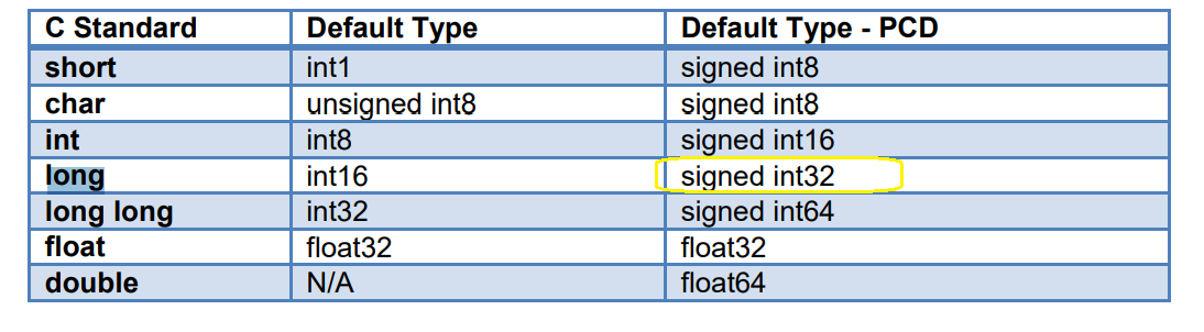

Me parece que long no es parte del compilador de CCS (Imagen adjunta), creo que deberías usar signed int16 o signed int32
Referencia:  https://www.ccsinfo.com/downloads/ccs_c_manual.pdf Página 43.
Sería de conocer la opinión de alguien que conoce mejor a ese compilador
