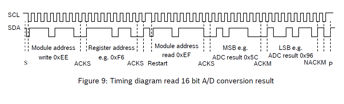

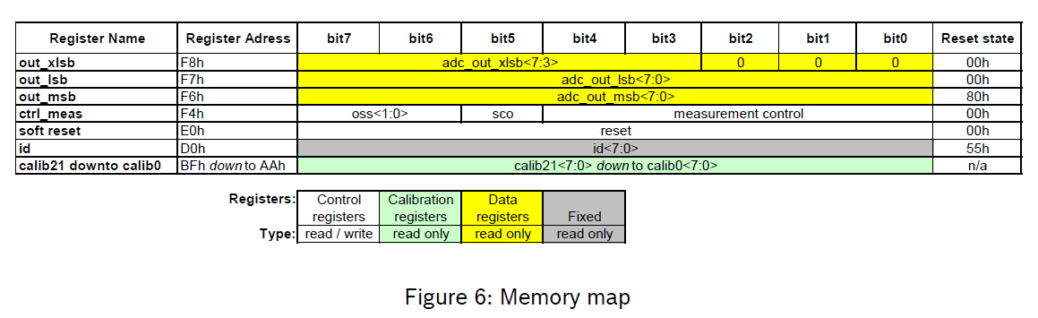

El programa es sencillo, quiero leer la posición 0xD0 que según la hoja de datos del sensor, tiene el valor cargado en 0x55.

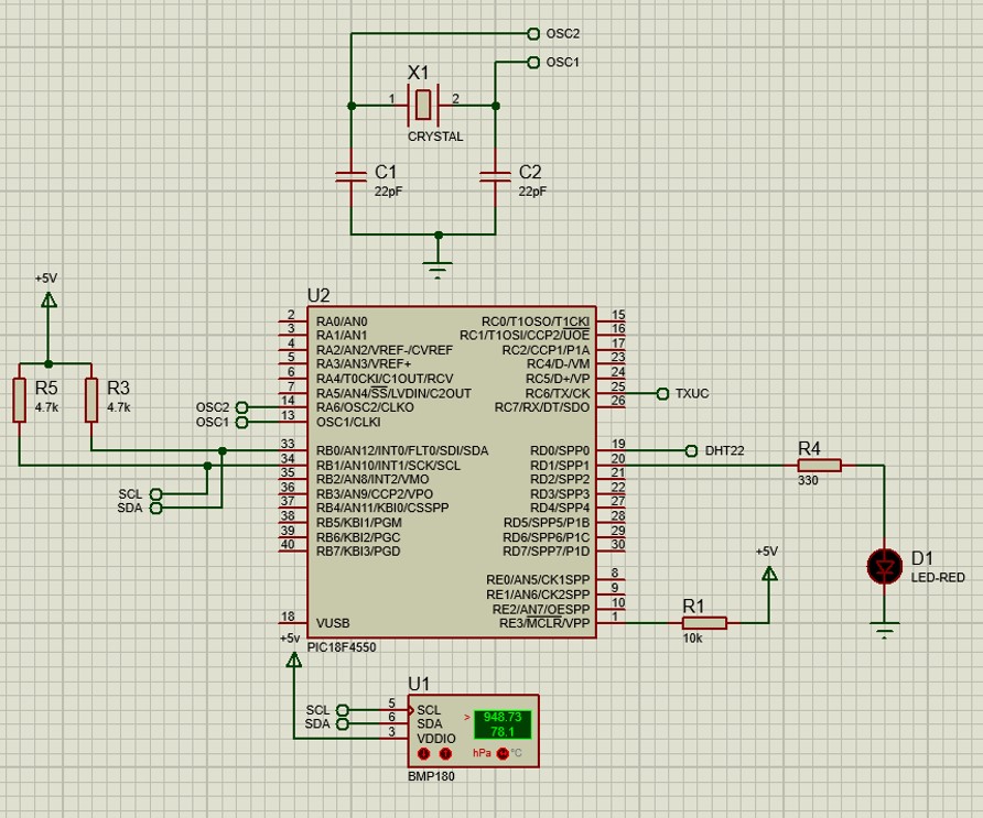

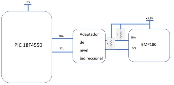

En mi protoboard conecte como en la imagen de Proteus, solamente agregue un convertidor de niveles lógicos ya que el sensor trabaja con 3,3V, y conecte las resistencias de pull-up también.

Si dices que la simulación no tienes problema, lo más probable sea un problema del hardware.
Con la I2C y SPI, lo mejor es utilizar un analizador lógico, de esa manera encuentras el problema sin mucha pérdida de tiempo.
Pueda que sea la distancia entre el MCU y el otro dispositivo.
Pueda que sea el valor de las resistencias de pull-up ¿Por qué escogiste ese valor? ¿El fabricante del otro dispositivo indica eso? Prueba con valores mas bajos, 2k ó 1k

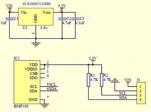

A rigor de verdad, estoy utilizando las resistencias de pull up del propio bmp180, que por lo que vi son de 4,7kOhm. Creo que con el adaptador de nivel no eran necesarias estas resistencias entre el convertidor de nivel y el pic. Igualmente probé tambien con resistencias de este lado colocando unas de 3,3kOhm y lo mismo sucedia.
Algo que si es cierto es el largo de los cables entre el PIC y el conversor de nivel, estoy utilizando los cables de protoboard que tienen como 20Cm, pero igual si pruebo con un Arduino Mega, este se comunica sin problema incluso sin usar el adaptador de nivel.
El adaptador de nivel no creo que es necesario, ya que el bus I2C es de colector/drenador abierto tanto el reloj como los datos, y por eso se usa de las pull-up para definir el nivel de voltaje para 1 lógico.
El PIC es posible que con unas resistencias tan altas no vea como 1 lógico a los 3.3V.
Posiblemente necesites conectar las resistencias a 5 V.

Entiendo, pero al adaptador de nivel lo conecte por dos motivos:

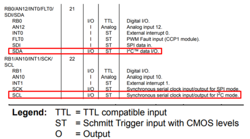

1- La entrada del PIC es a niveles de CMOS, entonces si no conecto el adaptador de señal 5-3,3V, la salida de datos y reloj del BMP180 estaran muy por el limite del nivel logico 1 del PIC que según tenia entendido este nivel es a partir de 3,5V.(Abajo dejo una imagen del datasheet, quizás este entendiendo mal esta información  :( ).
2- Si conecto resistencias de PULL-UP a 5Vcc en el micro, sin conectar el adaptador de nivel, estare metiendo 5V al BMP180 y este  soporta maximo de 3,5Vcc en la logica I2C.
Tu crees que es necesario como primer punto utilizar cables mas cortos? o de que otra manera? eh visto este problema en otros foros pero ninguno encuentra una solucion, yo también creo que es algo fisico. Aunque también existe la posibilidad de que tenga algun FUSE activado que me sugiera este problema???
De paso agradecerte por tu interes!! :)
Primero conecta unas resistencias de 2k o 1K y mira que pasa.

¿Asi está conectado?
Porque necesitás resistencias de pullup de ambos lados del adaptador de nivel.

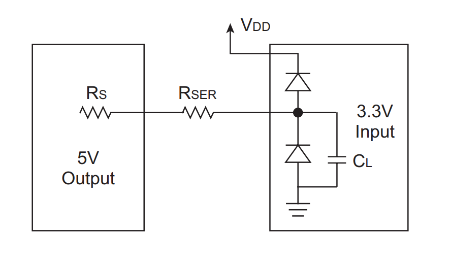

Podrías utilizar diodos de protección (1N4148)  en las entradas del sensor conectadas a 3.3V mientras que las pull-up podrías llevarlas a 5V.
De esa manera protegerías al dispositivo y tendrías 5V como 1 lógico para el PIC y 3.3V para el sensor.
Re:Problema I2C PIC18F4550 (ReadI2c)
« Respuesta #14 en: 02 de Agosto de 2022, 14:21:36 »
Creo que es una referencia de disieño que está tomando, donde ahí utilizan un conversor de niveles.
