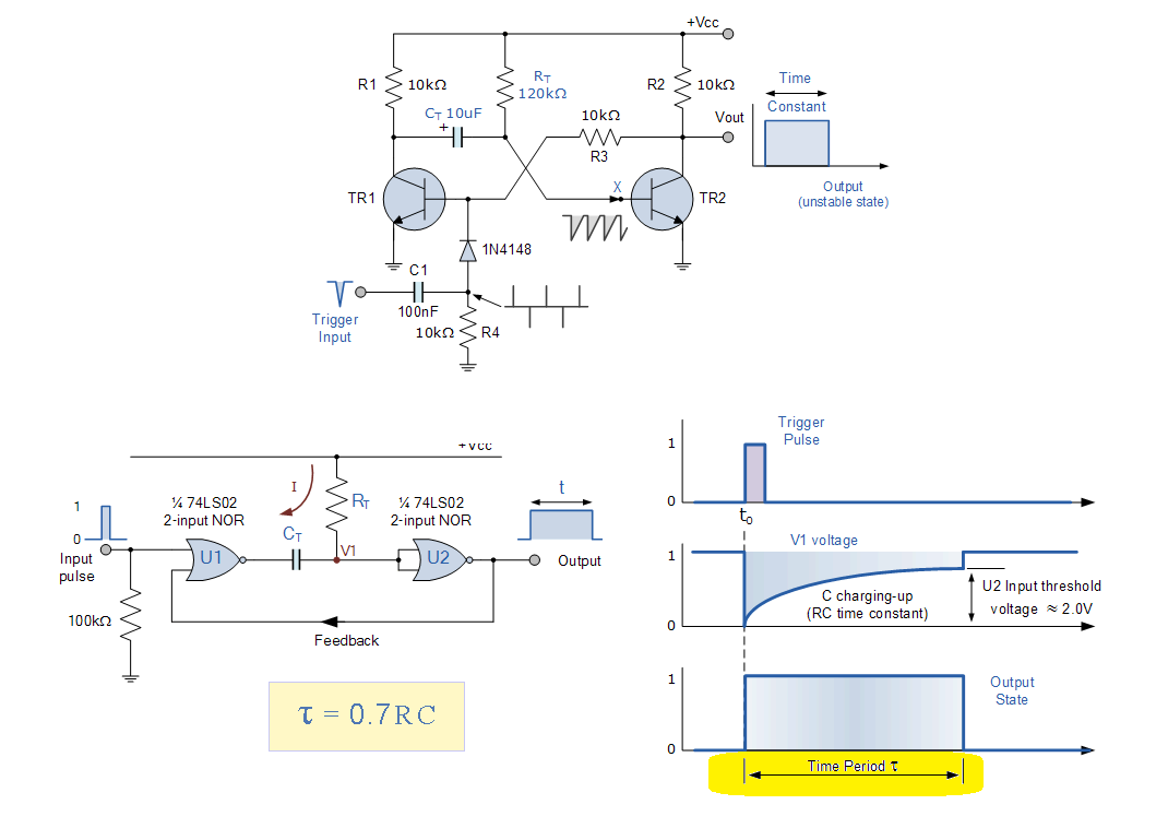

O sea analógica, creo que sería más complicado, pero podrías utilizar/modificar estos generadores de pulsos

Quizá pueda modificar alguno de esos para que funcione con la carga descarga de un condensador como trigger.
Seguiré investigando a ver qué consigo.

si vas a hacer otras funciones, quizas uses un ci de compuertas y te sobra alguna ( trigger ) y lo haces.
sino siempre es un dilema:
hacer un oscilador  trigger, necsitas 2 T seguro minimo y varios componentes al rededor.
con un  ci el que quieras usas menos componentes.
recuerdo que habia averiguado hace un monton una line ade cis chiquitos que eran un bombon, eran de la mitad de un 4093 o de un 40106 ..
o sea de 2*4 pines con 2 nannd trigger o 3 inversors trigger.
pero para 5 v , no como sus papas que soportan hasta 15 v.
yo justo hace poco  estuve haciendo esquemas ( y probandolos )  con 2 T hacer trigger y despues oscilador.

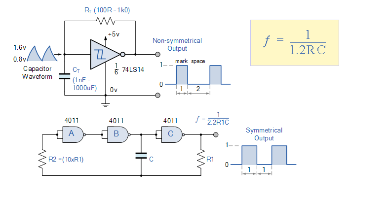

fijate que con un inversor trigger te haces un oscilador con solo un c y una R  y siempre perfecto.
ahora, mira el esquema que te han puesto  ahi mas arriba, con 2 transistores .
y si quieres no cargar el de salida, por que vas a ponerle algo de carga, mejor toma la señal y mandasela a UN TERCER T . y con este manejas la carga.
asi que ya estamso en 3 T . + un montoncillo de componentes....

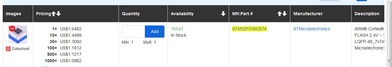

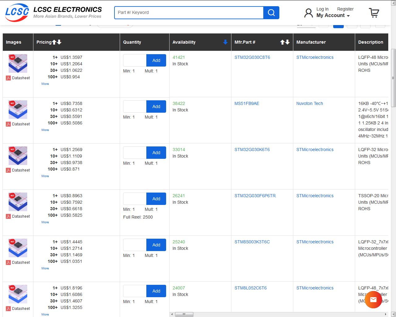

El problema es la cantidad.   Si miras un proveedor, por ejemplo un pic12f en LCSC  (https://www.lcsc.com/search?q=pic12f) te vas a encontrar que los stocks son de algunos miles y solo en pocos micros, en la mayoría del listado son cantidades ridículas o nada.
Solamente casos particulares como en los STM32 hay mas de 20000, pero no tanto mas...
(157.41 kB, 1280x1024 - visto 374 veces)
Del STM32F030C8T6   tienen... pero no llegan a los 20000
