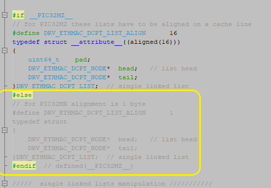

Mi pregunta es:
¿Cómo puedo conocer cuál de esas dos definiciones están 'definidas'?
Pensaba que desde el IDLE de Arduino podría ir hasta la función ConfigureSettings, pero solo permite abrir archivos de proyecto, (*.ino o *.pde)
Mi idea de ir hasta esa función desde el IDE de Arduino, era que me permitiría ver cual del código contenido dentro de los #if estaba resaltado y de esa manera conocer cual estaba definido, algo así como esta imagen adjunta

Obviamente que esa definición se encuentra en un .h
Pero no estas buscando, donde se define, sino alguna forma que el IDE te ayude a eso... El problema es el IDE y no hay mucha solución a eso, si no lo permite, es cambiar a otro IDE...
https://github.com/ElectronicCats/ElectronicCats-PN7150/blob/master/src/Electroniccats_PN7150.h
Ese es el .h
Ese es el .h
Hola. Muchas gracias por la respuesta. no se me había ocurrido buscar en la mismo archivo encabezado donde estaba la función.  :mrgreen:
