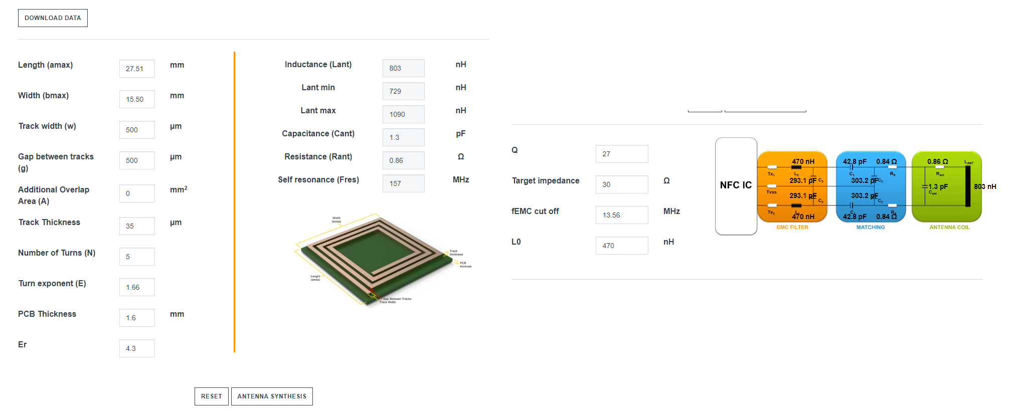

Muchas gracias, si recurrí al simulador del fabricante, pero no fue tan precisa.

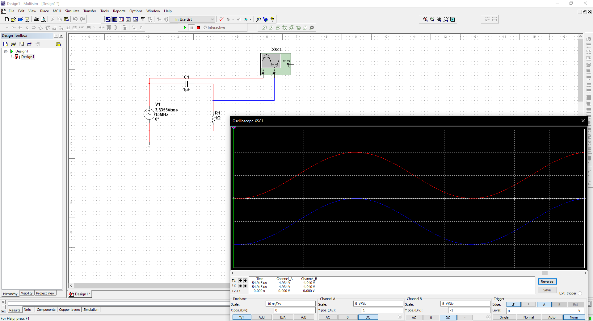

Tienes razón lo de la compuerta, es una xor para crear un pulso.
Con respecto a usar un osciloscopio de doble canal, para una cálculo aproximado y con un ángulo de desfase que pueda ser visualizado, no habría problema, pero por ejemplo, estuve haciendo unas simulaciones, y con una impedancia con 1 grado de desfase y el ángulo para ser medido con el osciloscopio creo que es imposible. Imagen adjunta:
(La simulación fue con una resistencia de 1 ohmio, un capacitor de 607.87nF y la frecuencia de 15MHz, el simulador tiene un problema que a veces a pesar de cambiar el valor de un elemento, visualmente mantiene el valor original, guardando, cerrando y volviendo abrir el programa muestra el valor correcto)
